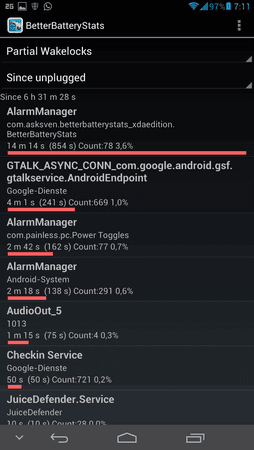

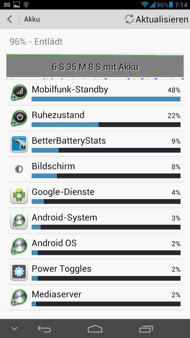

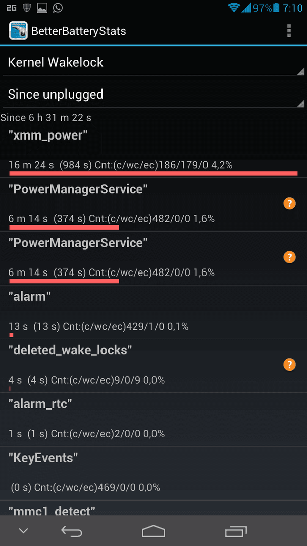

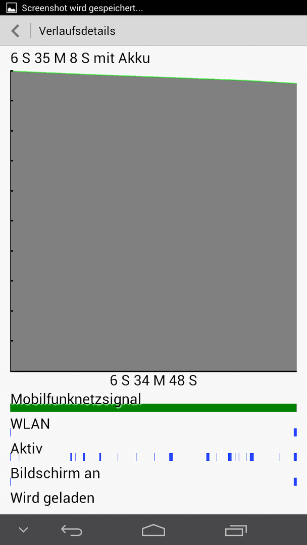

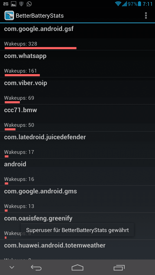

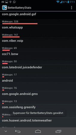

Hallo!
Ich habe mich jetzt mal drübergemacht, den Akkuverbrauch des Mate im Standby zu optimieren. Die screen-on Zeiten im alltäglichen Betrieb sind ja wirklich hervorragend, aber im standby gab es doch immer einige wakelocks.
Jetzt bin ich von B112 deshalb auf die 221 gegangen, habe das Mate gerootet und mit greenify und Titanium Backup alles etwas optimiert.
Das Hauptproblem sind eigentlich die google wakelocks und xmm baseband, was momentan noch stört. Per Titanium Backup habe ich alle google - Dienste bis auf google play store, google Dienste framework und den google account manager eingefroren (sonst geht der playstore nicht mehr), außerdem alle Standortdienste etc. deaktiviert. Hat jemand eine Idee, was da noch "schiefläuft"? Ich habe das jetzt bewusst mal in "" gesetzt, da ich trotzdem halbwegs gute 95% deepsleep habe, aber wenn man sich die "Verlaufsdetails" (einer der weißen screenshots) ansieht, stört mich das häufige Aufwachen dennoch (ich optimiere da einfach gerne ;-) .
669 counts nur für nahezu vollständig deaktiviertes Google finde ich einfach zuviel.
Und xmm baseband? Wird man meinen Recherchen wohl nicht viel machen können, sehe ich das richtig?
Danke schonmal für eure Hilfe! :)
Liebe Grüße Domi.
PS: gibt es eine Liste, welche Apps von Huawei man gefahrlos einfrieren kann? :)
