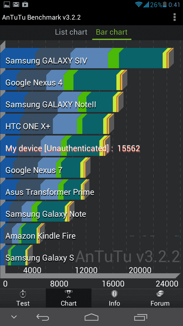

Ich bin nun wirklich kein Freund von Benchmarks, weil schon allein durch die Handhabung nennenswerte Unterschiede entstehen können und die Ergebnisse hierdurch nicht repräsentativ sein können. Trotzdem habe ich Antutu mal durchlaufen lassen.
So gesehen ist der Abstand zum Note II eher unerheblich und die geringere Performance wohl nur "gefühlt".
