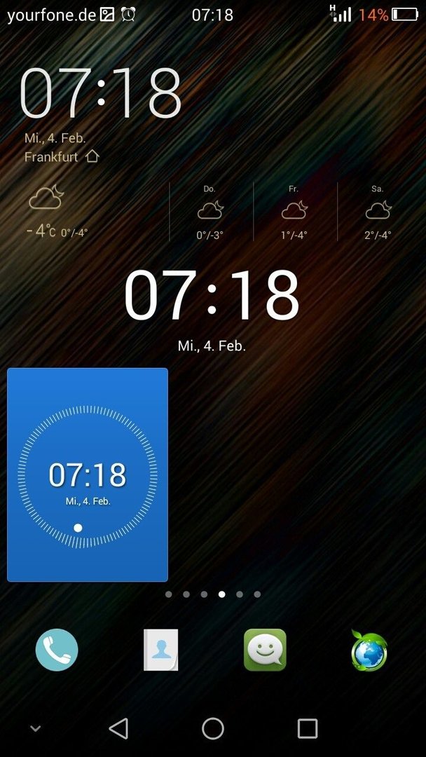

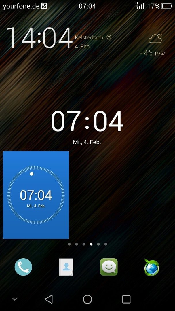

Ich habe das Problem das das wetter Widget die falsche Zeit anzeigt.
Die anderen Uhr Widgets funktionieren.
Habe schon Daten und Cache gelöscht. Was nur bis zum Aktualisieren funktioniert.
Auch der Standort ist nicht ganz richtig.
Ich habe auch mal die system Zeit verändert. Der Abstand von richtiger zur angezeigten Zeit bleibt gleich.
Wenn ich die Stadt manuell einfüge geht es.
Habe denm Wetter eigentlich alle rechte gegeben.
Hat das auch mal jemand gehabt.
Danke schon mal.

Hast du evtl das Widget bzw die App eingefroren per Greenify oder SD Maid ?
Komisch ist aber auch das es genau 7 Std. Unterschied sind, evtl liegt da das Problem (Zeitzonen).
Ich habe alles auf Auto.
Stell ich noch eine Stadt ein,also einmal aktueller Standort und manuell. Wird mir ein doppelwidget gezeigt. Ein mal mit falscher und ein mal mit richtiger Zeit.
Ist bestimmt was mit der zeitzohne nur sollte er ja die richtige finden wenn es auf auto steht.
Ich verstelle die zone mal.
Edit: Habe ich gemacht. Dann verstellt sich nur die Systemzeit. Die Zeit im Widget bleibt. Auch ein löschen und neu platzieren bringt nichts.

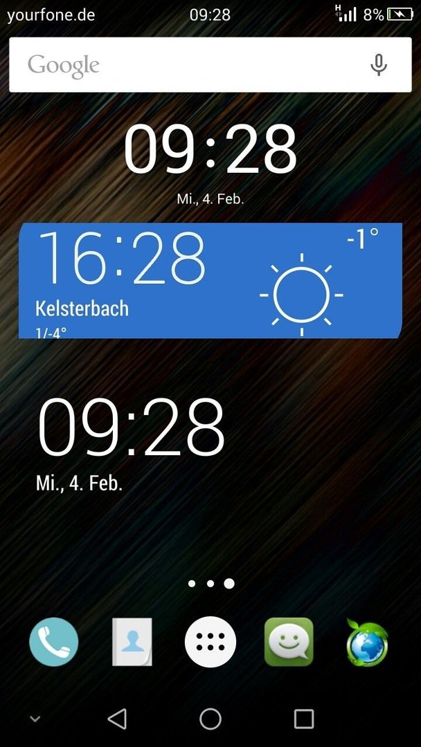

Jetzt wird es richtig wild.
Habe den Google launcher,der ja bei kankvip babei ist, aktiviert.
Siehe Bild.
1. Zeit. Normale Uhr
2. ist das wetteruhr Widget
3. das Wetter Widget
UK das beim letzten nicht alles korrekt angezeigt wird ist OK. Es werden manche stock Widgets nicht richtig unbenommen. Nur da stimmt die Zeit. Ist doch die selber APP.
Also scheint doch der Fehler im abrufen des Wetter besser gesagt der standortzeit.

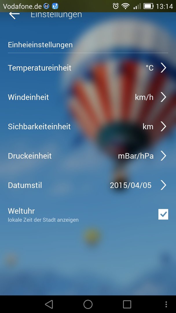

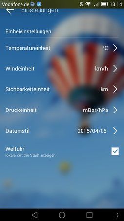

Aber zu dem anderen Thema, geh mal auf Einstellungen, dann auf Wetterinfo und unten ist ein Kästchen für Weltuhr, mach dort mal ein Häkchen rein, dann sollte beim Widget Winterzeit angezeigt werden!
Hacken ist drin alles ok
