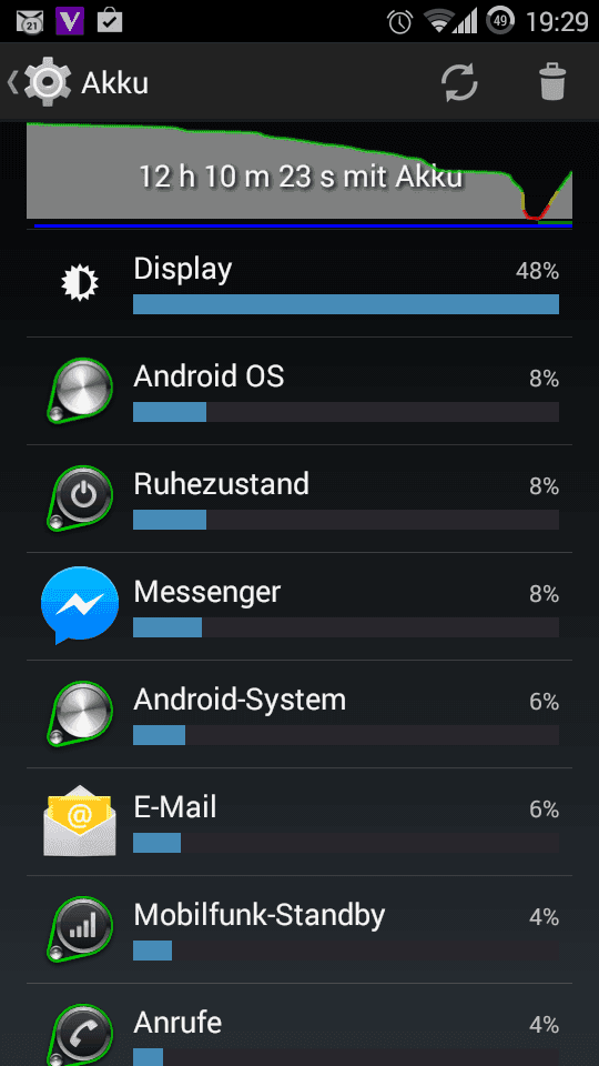

Ich bin bei der neuesten Version seit gestern und die Akkulaufzeit ist einfach kriminell, grottenschlecht, inakzeptabel, usw. Woran kann es liegen? Das Bildschirm ist stark gedimmt, war insgesamt cca. 1,5 Stunde aktiv, cpu läuft zwar 1500/350/inteactive, aber vorher war auch so eingestellt (bei shev_T 10.1CM). Konnte kaum 12 Stunden aushalten :ohmy:
Also bei mir funktioniert der Akku wie immer. Und wenn ich den Bildschirm oft aufdrehe, also 90 Mal für 1 Minute, ist er auch nach 90 Minuten relativ am Ende. Das war eigentlich immer schon so bei mir... am Stück hält er aber schon mit 2 - 3 Stunden Display-Laufzeit.
Hatte bisher bei noch keiner(m) ROM Probleme mit der Akkulaufzeit, und schon gar nicht beim CM von spanorg... und mein Handy hat echt schon viel mitgemacht :D
