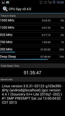

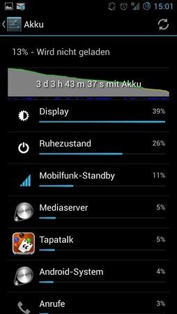

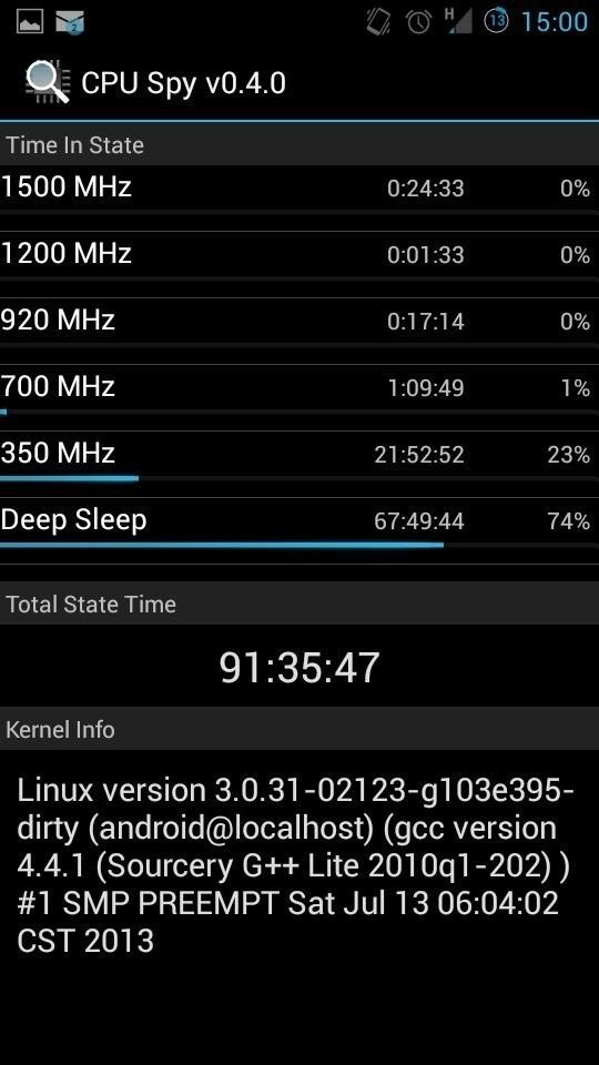

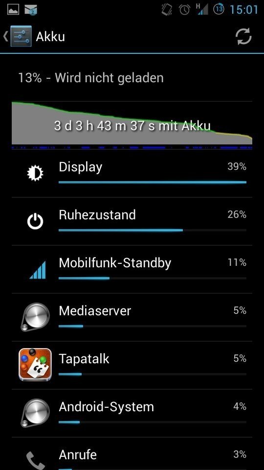

Die Akkulaufzeit mit der MaxRink Version finde ich fantastisch!
Normale Benutzung bei mir, messages, Internet, Medien, telefonieren
Interactive Governor, ohne tuning.

Bei sehr intensiver Nutzung heute sieht das bei mir so aus:
Wie man unten sieht habe ich das Handy kein einziges Mal geladen, da war wohl ein Fehler im Akku wo der auf einmal wieder voller war, wie man an der Kurve erkennt...
Das liegt daran, dass die Verbrauchskurve der Nutzung anpasst. Sprich vieeel Leistung wird gefordert, Kurve steil runter. Wenn du dann pause machst, korrigiert er sich quasi selbst.
