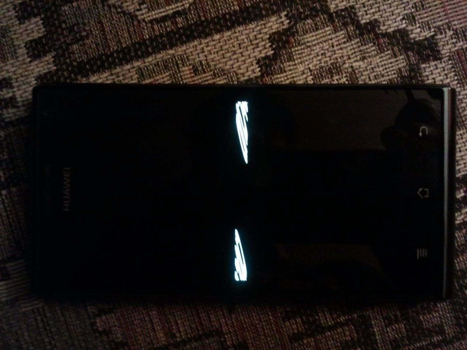

Ich habe versucht die B219 auf B532 JB updaten (B219 gerootet, build.prop durch B015 ersetzt )
Der Installer meldete den folgenden Fehler:
SDLOG: error! dload_sd_cp_and_chk_file_data() return RAM_DATA_FULL!
sdlog error partition name = System,Len=0x38000000 too larger.
Was bedeutet es?
Edit: Noch besser; Jetzt bootet es nicht.
Sieht so aus:
Brick..?:crying:

Kommst du noch in den bl oder das recovery?
Vol up+power geht.

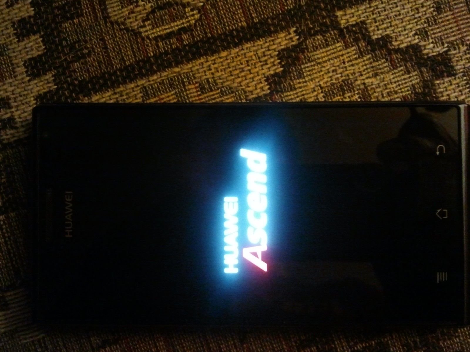

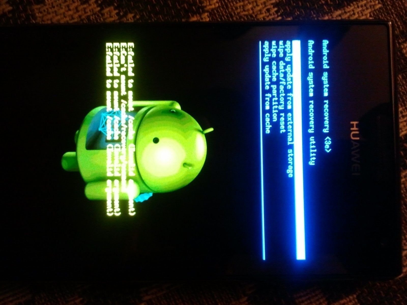

Sieht so aus:
Aber droid sys recovery oder sys recovery utility können nicht angeklickt werden,
nur reboot sys und darunter
apply update from external storage - soll ich anklicken und nochmals versuchen upzudaten..?
edit: bl geht auch. Bloß habe ich kein cwm und weiss auch nicht was man damit machen soll :/
