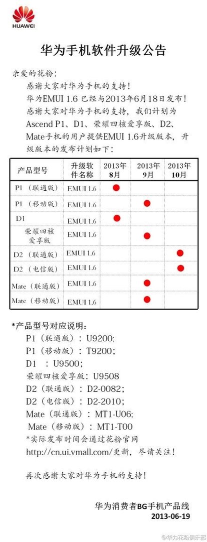

Reaktionen: Dirk74, keviiko1996, Mufflon und 3 andere
Also August oder September... mal sehen
