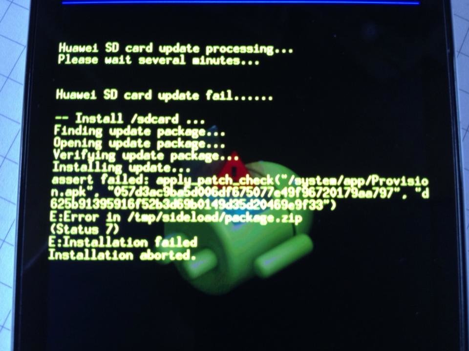

hat irgendjemand eine Anleitung, wie ich von der B601 zu der B603 komm?
Normal UPDATE auf die SD Karte in den dload sagt der Recovery "Update failed".
P1Fan
Welches Update hast du genommen?
Das full Update oder das von 601 auf 603?
das Update mit 23MB von B601 auf B603...
Installiert man eigentlich normal per Dload.
Der ursprüngliche Beitrag von 18:15 Uhr wurde um 18:17 Uhr ergänzt:
Halt zurück.
Die Update.zip auf die SD-Karte kopieren und dann ins Recovery booten.In das Originale.
Da muss dann irgend was stehen mit update.zip oder so.
Jup. Original recovery: install update.zip

Ja, Installation beginnt, bricht aber mit folgender Fehlermeldung ab - siehe Foto:

Da das kleine Update von B601 auf B603 nicht funktionierte, habe ich jetzt die ganze B603 runtergeladen und geflasht. Hat alles super funktioniert :D:
1. Intermate Pack (B123) flashen
2. B603 flashen
3. Dann die gapps. (siehe Zitat)

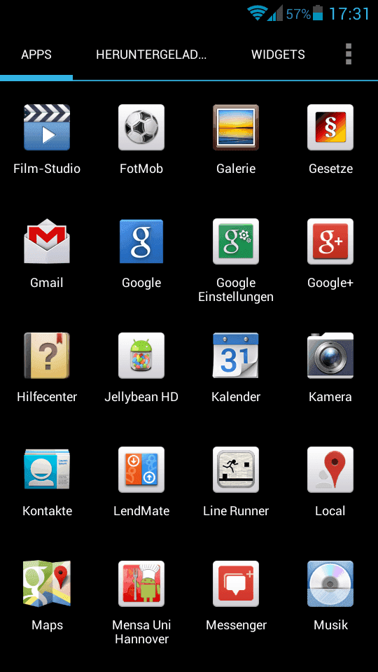

Ich habe mir jetzt auch mal JB mit Emotion UI aufs P1 gezogen. Zunächst mal finde ichs potthässlich, mit Apex ist es schon besser (bis auf die Schnelleiste, kann man die irgendwie ändern?). Zudem habe ich jetzt hinter manchen Apps ziemlich blöd aussehende Rahmen (Siehe Bild, z.B. bei Fotmob, Lendmate). Kann man da was gegen machen? Ich hätte gern wieder die Standaricons der jeweiligen Apps.
