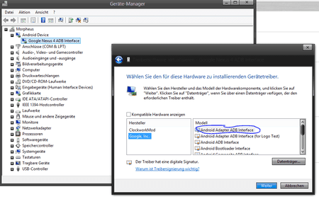

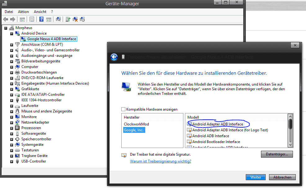

Ich zeige es jetzt mal an Hand meines N4.
Ich hatte mir vor paar Wochen Win8 installiert.
Natürlich wurde das P1 meiner Freundin nicht mehr erkannt.
Nur eben als *Blaze*
Und es war ganz einfach es zu ändern.
Siehe mein Bild.
Habe es auf *Android Adapter ADB Interface* geändert und schon ging es.
Müsste auch mit WinXp klappen.
Ihr müsst in den Geräte Manager und Rechtsklick auf Blaze/Treiber aktualisieren.
Danach auf *Auf dem Computer nach Treibersoftware suchen*.
Dann *Aus einer liste von Gerätetreibern auf dem Cumputer auswählen*.
Haken bei *Kompatible Hardware anzeigen* raus.
Rest siehe Bild.
