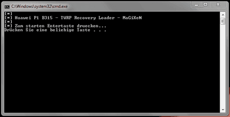

Update 12.05.2013 16:45:
So für die ganz Faulen unter euch, habe ich noch eine Bat Datei geschrieben somit braucht ihr die Schritte unter Alternative, manuelle (alte) Methode nicht mehr, alles was ihr noch machen müsst ist im Handy den USB-Debugging Modus zu aktivieren, USB Kabel anschließen die "TWRP Loaderscript.zip" herunterladen/entpacken und die dortige "Klicke mich zum starten.bat" ausführen! Sobald TWRP Recovery gestartet ist, geht's weiter mit den Schritten im Bereich der Sternchen ******!

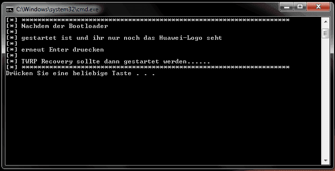

Sollte es nachdem Huawei Logo nicht weitergehen, bitte die Treiber nochmal erneut installieren. Tipps dazu in Beitrag 2. und 9.
Was wird benötigt?
"TWRP Loaderscript.zip" aus dem Anhang
Das neue Zipfile beinhaltet ADB Shell, Fastboot und die TWRP.img Datei, das zweite Zipfile ist somit nicht mehr nötig! Sollten Treiber fehlen, einfach dem Link aus Post 2 folgen! Danke an morpheus620 für die Verlinkung!

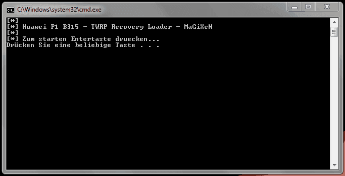

Habe jetzt auch noch eine kleine Bat Datei geschrieben und alle benötigten Dateien in einen Ordner geschoben,
das sollte es für einige User einfacher machen, da man sich so die ADB-Befehle sparen kann! Natürlich steht trotzdem noch der alte Weg beschrieben, siehe dafür im ersten Post den Spoiler!
Viel Spaß damit!
