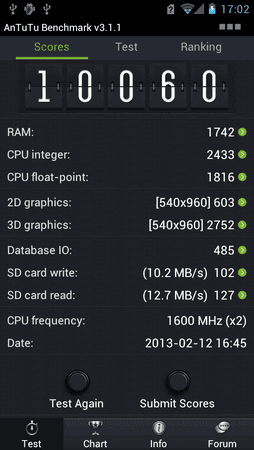

Hier mal noch n Bild (auch wenn ich von Antutu Benchmark nix halte, schwankt imo recht stark)
attachment.php
na also :) die 10000 sind schonmal geknackt :D sauber...
damit liegt das p1 nur knapp hinterm htx one x...
Einzig warum uv (bisher) nicht klappt nervt mich gewaltig.
