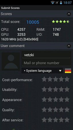

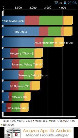

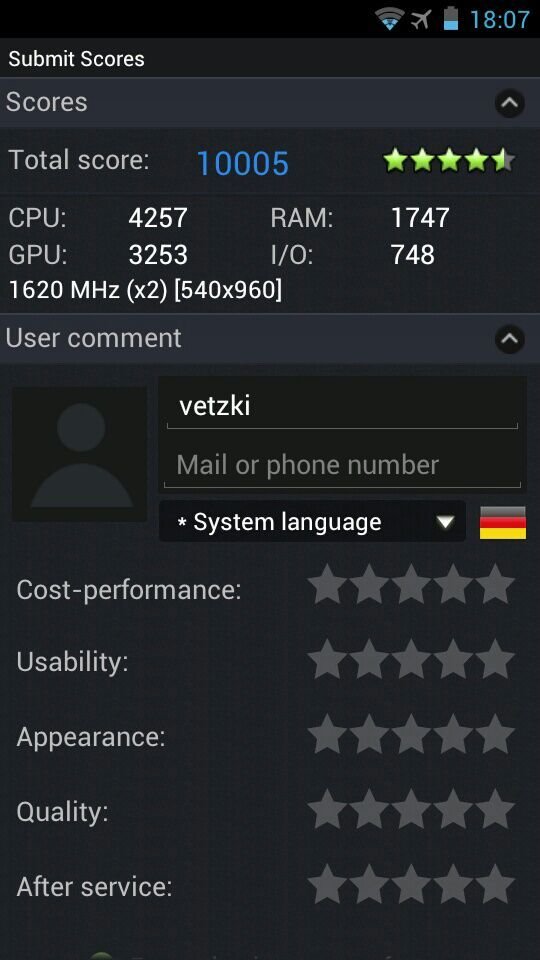

Hier mal noch n Screenshot. Komm bei diesem komischen antutu zeugs i.d.R. immer so zwischen 9900 - 10000 pkt.
Edit:
Und bei quadrant das sch... one x geschlagen :) (auch wenn man auf benchmarks imo eher weniger geben kann)
