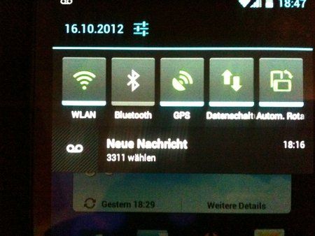

Mache doch mal am Besten einen Screenshot vom Bildschirm und dem Benachrichtigungszeichen.
Ich hoffe das klappt mit dem Bild.
Bin mir gar nicht sicher, ob ich genau dieses Zeichen jemals bei mir gesehen habe (Vodafone).
Welche Android-Rom-Version hast Du drauf?
Systemeinstellungen --> Über das Telefon --> Build-Nummer
Es liegt offensichtlich nicht am Ascend, sondern an der Simkarte.
