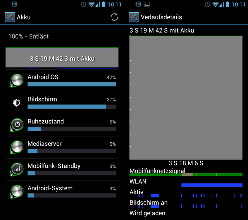

also ich denke das ist ein software-fehler. mein p1 behauptet, es hätte noch 100% saft - nach über drei std laufzeit, die hälfte davon mit wlan, aktivem exchange-account und mehrmaliger sonstiger nutzung... klick
So war es bei mir auch,dann habe ich die Akku kalibrierung gemacht, seit dem habe ich ruhe. Jetzt geht er schon nach kurzer Zeit auf 99. Aber die laufzeit ist geblieben.Mußt mal schauen.

Probiere mal BatteryCalibration, von marosige aus,es war die einzige App,die erfolgreich war.
danke, auf das kalibrieren hätte ich auch selber kommen können. habe mir das hier mal installiert und beobachte mal paar tage.
Sieht ja fast aus, wie das was ich hatte. Habe es zwei mal hintereinander gemacht , seitdem ist ruhe. Klopf, dreimal Holz. Aber was bringt die Akku Systeme durcheinander. ??
bei mir sieht es jetzt nach zweimaliger Kalibrierung auch wieder gut aus. lief bis auf 9% problemlos runter. und nach dem laden hat es auch gar nicht lange gedauert bis aus den 100% wieder 99 wurden...
Wie bei mir,hoffe es hält durch.Wenn es wieder spinnt machen wir es wieder. Aber was war die Ursache. ?
