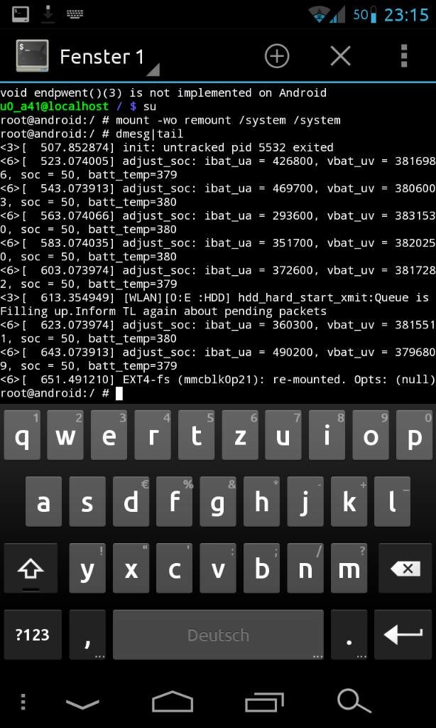

Sorry, tail kommt vmtl. mit busybox, deswegen das not found (tail dind die letzten paar zeilen (siehe screenshot)

Alles klar, nun klappt die Ausgabe, das kommt:
root@android:/ # dmesg|tail
<6>[16193, busybox] [14559.338470] EXT4-fs (mmcblk0p13): re-mounted. Opts: (null)
<6>[16194, toolbox] [14559.343963] EXT4-fs (mmcblk0p13): re-mounted. Opts: (null)
<6>[16195, mount] [14559.348205] EXT4-fs (mmcblk0p13): re-mounted. Opts: (null)
<6>[16196, toolbox] [14559.352386] EXT4-fs (mmcblk0p13): re-mounted. Opts: (null)
<6>[8553, kworker/u:1] [14570.057922] qt1060 2-0012: key 1 keycode158 pressed* status=2 oldstatus=0
<6>[6333, kworker/u:2] [14570.175201] qt1060 2-0012: key 1 keycode158 released* status=0 oldstatus=2
<6>[6333, kworker/u:2] [14571.690765] qt1060 2-0012: key 1 keycode158 pressed* status=2 oldstatus=0
<6>[6333, kworker/u:2] [14571.799285] qt1060 2-0012: key 1 keycode158 released* status=0 oldstatus=2
<6>[8553, kworker/u:1] [14572.932952] qt1060 2-0012: key 0 keycode172 pressed* status=1 oldstatus=0
<6>[8553, kworker/u:1] [14573.111785] qt1060 2-0012: key 0 keycode172 released* status=0 oldstatus=1
Hilft das weiter?

Hmm. Mich hatte interessiert ob ein fehler kommt, sieht aber normal aus (einzig hast du öfter neu gemountet, weils 4x hintereinander auftaucht, 1. mal: rw -> 2. Mal: ro -> 3. rw -> 4. ro, oder hast du immer mit mount -o rw,remount ... neu gemountet?)
Achja wie hast du denn busybox installiert:confused: Dafür muss ja system auch rw gemountet werden n

Busybox habe ich einfach aus dem Playstore mit Smart Install installiert. Ich verstehe es nicht, Total Commander kann /system nicht rw mounten, AdAway schlägt auch fehl. Ich habe nun auch eine Fehlermeldung:
<2>[28071, mount] [22560.466857] EXT4-fs error (device mmcblk0p13): ext4_remount:4323: Abort forced by user
<3>[1, init] [22561.113037] init: untracked pid 28072 exited
Noch jemand eine Idee?:crying:
