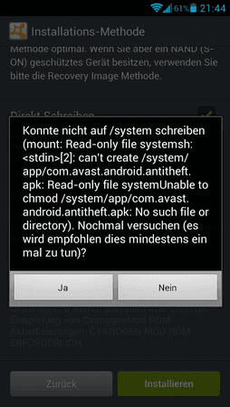

Avast Anti Theft: root Installation: ebenso Fehlermeldung (siehe auch Anhang, vielleicht erkennt ihr ja anhand des Screenshots wo mein Problem ist)
...ich weiß nicht mehr was ich machen soll - mir scheint es, als hätte ich nur "teilweise" root, obwohl ich eigentlich weiß, dass das eigentlich unmöglich ist, root ist root :blink:

Nein, du hast schon Root-Rechte. Aber das Filesystem des P1 hat manchmal ne Macke. Mach mal mit CWM ein vollständiges Backup. Danach einen Fullwipe von /system, /date und /cache und anschließend stellst du dein Backup mit CWM wieder her. Versuchs danach erneut.
Reaktionen: Bluemarlin
das muss man mal wissen - vielen vielen Dank, das war meine Rettung! :scared:
