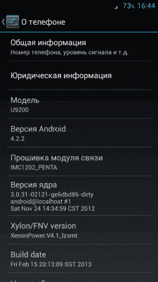

[ROM] Jelly Bean MR1 4.2.2
  • 66 Antworten
morpheus620
morpheus620
Android-Guru
2.786
ROM soll alle Sprachen enthalten.
Und wie immer.
Ich weiß nicht ob Deep Sleep geht.
Bugs die ich jetzt raus lesen konnte:
- Keine 1080p Videoaufnahme mit Ton.
- Blaustich bei Bildern
Changelog:

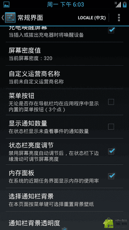

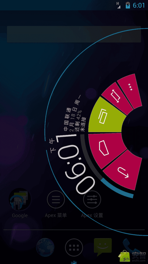

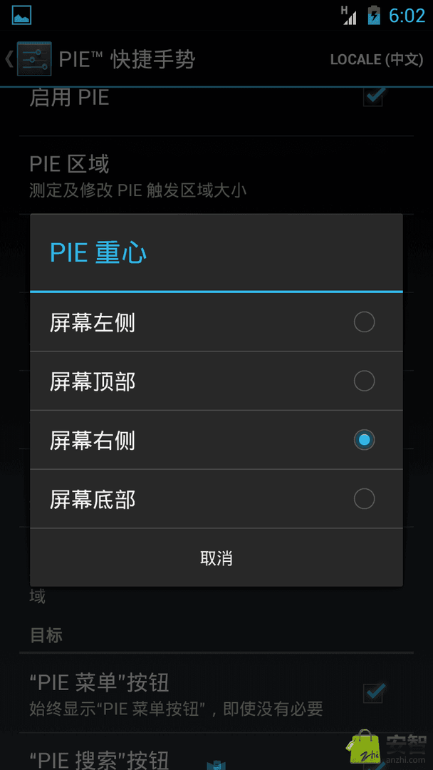

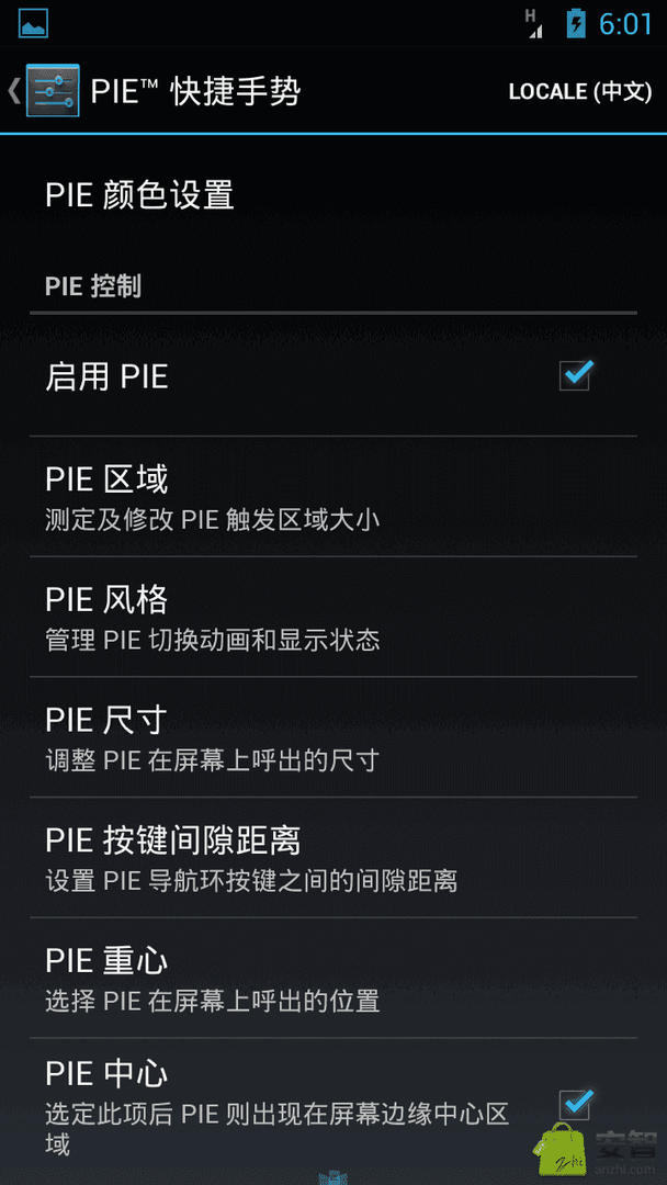

- About Home monarch can not long press bring up task manager, you can open the PIE shortcut gestures [Settings / Advanced / PIE quick gesture] as my screenshot that there

XenonPower.V4.1_U9200_Lzsmt.zip

Die Multitasking Funktion lässt sich über die Pie Funktion (kann man unter den Xylon Settings aktiviren ) bedienen.

Dafür geht Pie wunderbar und das ist noch besser als das drücken der Home Taste. :)

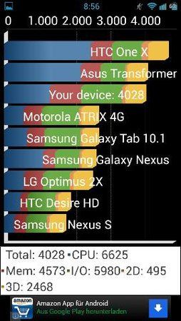

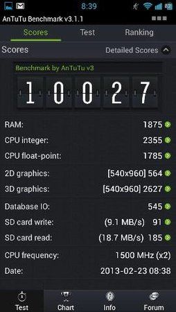

Die Rom is ganz schön schnell :eek:

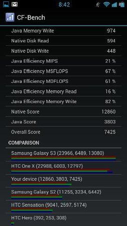

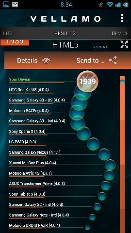

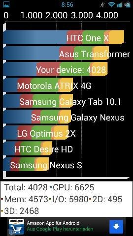

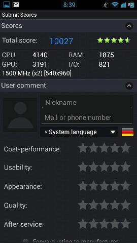

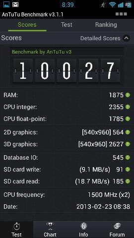

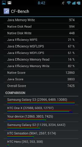

Reaktionen: keviiko1996
Ich weiß nicht was ich von den ganzen Benchmark zeugs halten soll. Mit StockRom (b229) komm ich auf ähnliche Werte bzw. bei Antutu weniger (~9600) dafür bei Quadrant mehr (~4650) ?
Gesendet von meinem U9200 mit der Android-Hilfe.de App
