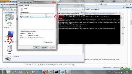

Hat immer noch nicht geklappt. Hab doch Blaze geändert -.-.
Sorry das ich mich spät melde, hatte Problem mit meiner Internet Verbindung.
Gesendet von meinem U9200 mit Tapatalk 2
Sieht auf dem Bild doch ganz gut aus, dein P1 ist doch im Fastboot Modus oder? (permanentes anzeigen des Huawei Logos)

Hmm... Wie hast du denn das Gerät auf 'Android ADB Interface' gestellt?
An der Firmware liegt das bestimmt nicht, habe doch auch die B226 und hatte keine Probleme.
von xda forum. Da hat jemand geschrieben das man fastboot driver installieren muss.
http://forum.xda-developers.com/showthread.php?p=35361737
Der ursprüngliche Beitrag von 21:44 Uhr wurde um 22:53 Uhr ergänzt:
Hab schritt 5 bekomme ich immer
waiting for device.

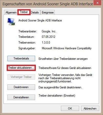

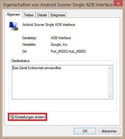

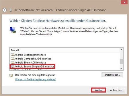

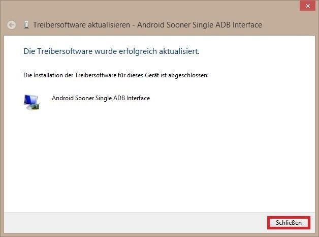

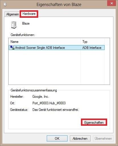

3. "adb.exe reboot bootloader" eingeben um das P1 in den fastboot Modus zu versetzen.

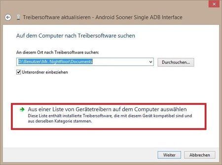

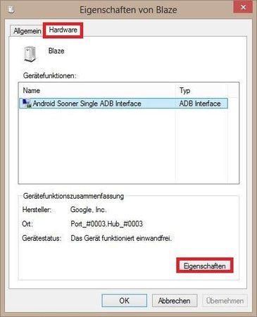

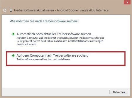

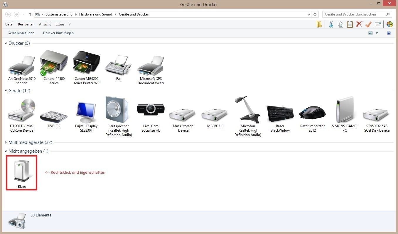

4. "Geräte und Drucker" öffnen und das Gerät "Blaze" als "Android Platform Sooner Single ADB Interface" installieren (Treiber aktualisieren, auf dem PC suchen und dann in der Liste auswählen).

Hier die Bilder, die Liste könnte bei mir anders aussehen da ich schon den Treiber geändert habe.
Meine Liste beinhaltet vollständig:
%SingleAdbInterface%
ACER ADB
ADB Testing Interface
Android Adapter ADB Interface
Android Adapter ADB Interface (for Logo Test)
Android Bootloader Interface
Android Composite ADB Interface
Android Single ADB Interface
Android Sooner Single ADB Interface
T-Mobile 3G Phone ADB Interface
T-Mobile 3G Phone ADB Interface (for Logo Test)

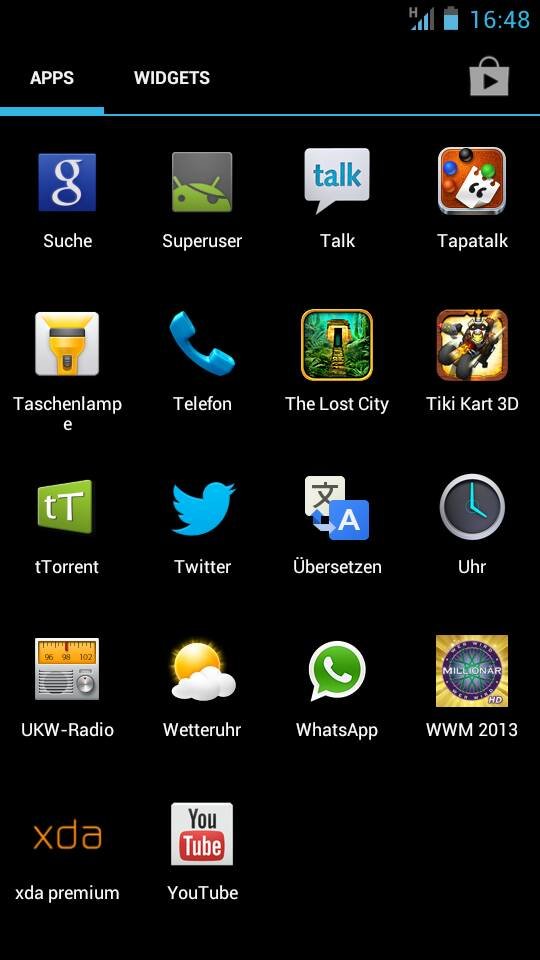

Hat endlich geklappt.
Danke du bist der Beste :)
Kein Problem ;)
Schon getestet mit einer App die SU-Rechte braucht?
Reaktionen: demhaa
