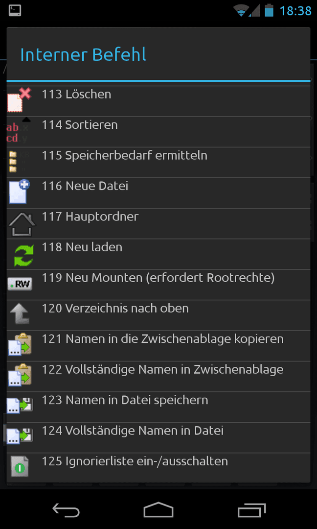

Ich würde dir den Total Commander empfehlen, sehr guter Dateimanager und einen button für rw (bzw. ro) mounten gibts auch (screenshot)
Reaktionen: skank01
