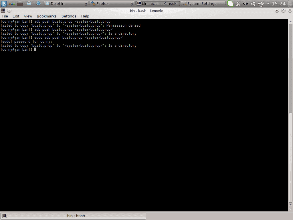

So jetzt ist es passiert !! Ich hab wohl bei den LCD Density die Zahl zu klein gemacht:biggrin:, und jetzt wird der Huawei launcher beim starten geschlossen. Ich hab mir, wie Vetzky schon sagte, meine build.prop auf die SD karte geschoben und von da auf den PC. Nun hab ich versucht die richtige build.prop mit dem Befehl "adb push" wieder auf das /system zu verschieben. Jedoch kommen Fehler die im screenshot zu sehen sind. Kann mir jemand weiter helfen, weil in dem Zustand ist mein P1 nicht unnutzbar!!
mfg

Mach mal den adb push als su oder füge zur android.rules Datei den OWNER hinzu (dein Benutzername in "", also ..., OWNER="Name" ).
Weil bei adb push steht ja permission denied. Müsste ich mal in der root Anleitung dazuschreiben.
Adb remount geht nur mit nem bearbeitetem boot.img. Mach adb shell und dort su und dann mount -wo remount /system /system
dann sollte das kopieren gehen. Oder im recovery (vorher system unter advanced/mount mounten)
