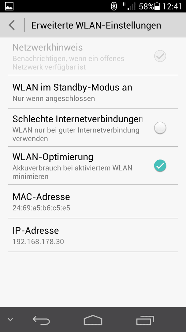

Einstellungen - auf W-Lan klicken - rechts unten findest du 3x Menü-Punkte - klicken - Erweitert anklicken - W-Lan im Standby-Modus an - klicken - Einstellung ändern
So sieht es bei mir aus:
komisch, denn ich habe in diesem Menü eben die Standby Richtlininien Einstellungen diesbzgl, wurde anscheinend umbenannt!
auswählen kann ich hier:
- Wenn Bildschirm sich abschaltet
- Niemals, wenn im Netzbetrieb
- Niemals
bei mir sieht es aus wie bei burner8, nur halt immer aktiv:
@lechus: evtl. liegt es daran, das du die W-Lan-Optimierung deaktiviert hast. Daran liegt es scheinbar auch nicht. Komisch das du einen anderen Menue-Eintrag hast.
ich werde grad das Gefühl nicht los, dass es sich um eine falsche Beschriftung der Einstellungen handeln könnte
- Wenn Bildschirm sich abschaltet --> heißt in Wirklichkeit niemals Wlan deaktiviern
- Niemals, wenn im Netzbetrieb --> richtig beschriftet
- Niemals --> heißt in Wirklichkeit Wlan im Standby deaktivieren
hab jetz mal die erste Einstellung getestet, Gerät war 20min im Standby, Wlan hat sich nicht getrennt! Kann jetzt auch Zufall gewesen sein, aber ich werds mal länger beobachten jetzt.
anscheinend lag ich mit meinem Verdacht richtig. Entweder hab ich die Beschriftung falsch interpretiert oder aber Huawei hat hier die Beschriftungen zur jeweiligen Einstellung vertauscht oder halt mMn etwas unglücklich formuliert.
Auf jeden Fall hab ich seit der Umstellung auf die Option "Wenn Bildschirm sich abschaltet" keine Wlan Abbrüche mehr im Standby!
