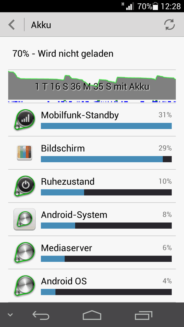

Ich hab das hier diskutierte Problem noch nie gehabt, obwohl ich soviel am p6 "rumspiele" .
Bei mir sieht es immer so aus.:
