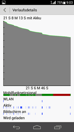

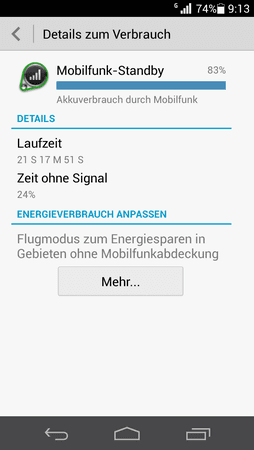

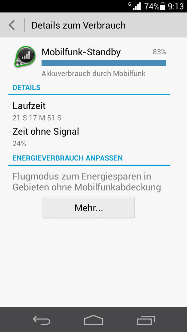

Hallo Gemeinde! Musste feststellen, dass sich bei meinem P6 über Nacht im Standby das Mobilfunksignal verabschiedet hat. Morgens, nach entsperren des Bildschirms, war das Signal dann sofort wieder da. Am Tage konnte ich dieses Problem noch nicht feststellen. Was passiert da über Nacht, wenn das Handy nicht gebraucht wird? Profil ist weiterhin auf "Norml" (nicht "Ruhezustand"). Habe die B112 auf dem Gerät.

ich hatte das kurzeitig mal mit der B118. Im Standby war das Signal irgendwann weg, nach Einschalten des Bildschirms war es sofort wieder da. Das ganze passierte 3x, Problem verschwand aber von alleine genauso plötzlich wie es gekommen ist.
Was der Grund war, kann ich aber leider nicht sagen, vl ist das ganze vom Mobilnetz selbst verursacht worden, keine Ahnung?
Hallo,habe das bei mir desöfteren festgestellt habe dann mal von anderem handy angerufen und siehe da es klingelt,kann es evtl. sein das das handy in irgendeine sparfunktion geht wenn es längere zeit nicht genutzt wird,ist nur mal so ne vermutung.
An so etwas habe ich auch schon gedacht. Nur in der Nacht, wenn ich schlafe, kann ich mich schlecht anrufen, um das zu testen. :unsure: Vielleicht kann ja jemand Licht ins Dunkel bringen...
@ Filou: Bei dir war aber kein roter Balken, also anscheinend nicht ganz das gleiche Problem.
Heute Nacht war alles in Ordnung. Schon eine komische Sache.
Habe dieses Problem auch gelegentlich, allerdings auch tagsüber. Beobachtet habe ich, dass das P6 Probleme hat, das Mobilfunksignal "wiederzufinden". Wenn ich von Arbeit nach Hause fahre, komme ich durch ein Gebiet, was von meinem Anbieter (E-Plus) nicht ausgeleuchtet wird, heist, das Signal liegt einfach nicht an. Ich vermute, dass das P6 dann ein Problem hat, das Signal wiederzufinden.
Ich verwende B118.
Also um noch mal drauf zurückzukommen(B118)habe ich auch drauf anbieter vodafone und mein p6 verliert hier und da total den empfang wenn jedoch ein anruf eingeht ist es direkt da,denke das es doch eventuell eine sparfunktion sein könnte...........
