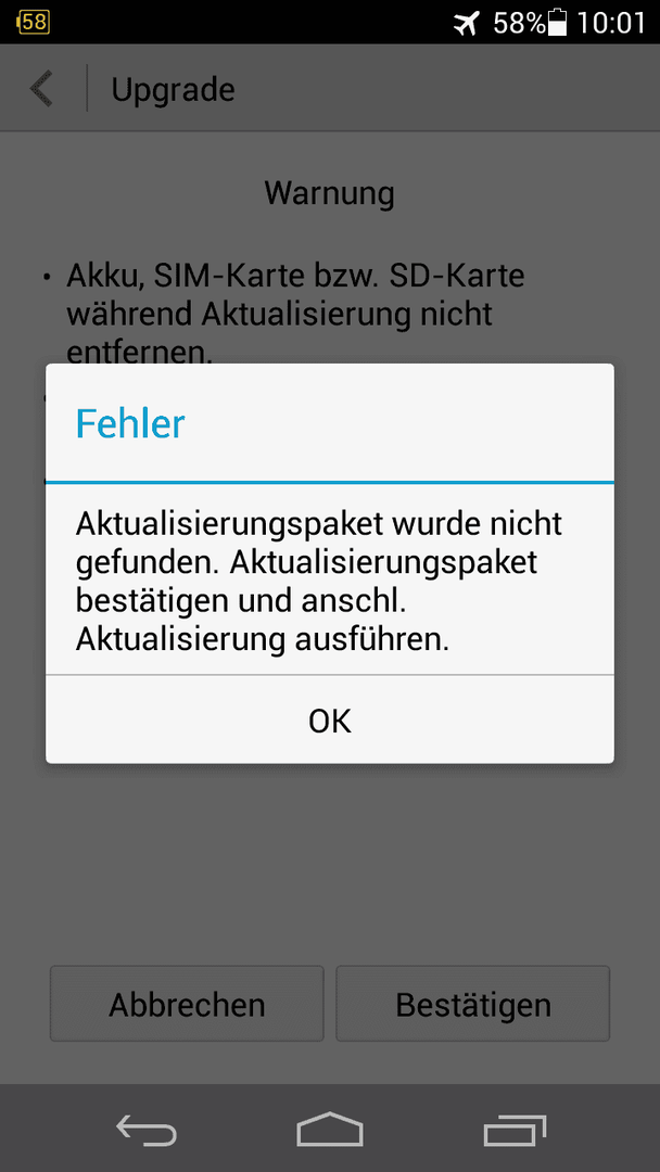

moin zusammen
nach durchlesen der versch. threads zur firmware zum p6 habe ich mich entschlossen, mein p6 auf firmware b114 zu flashen.
leider klappt dies trotz befolgen der anleitung (habe per pc die entspr. zip-datei runtergeladen, entpackt und dann auf die formatierte sd-karte des p6 verschoben) nicht. kriege dann folgende fehlermeldung zu sehen (screenshot):
habe keine entspr. lösung gefunden (ja, habe auch sufu benutzt):sad:
habe noch die b112 drauf.
irgendjemand `ne idee?
danke im voraus
Hast du auch wirklich nur den dload-Ordner samt Update.app ins Hauptverzeichnis deiner SD-Karte entpackt? Ist die Datei evtl. beschädigt? Ansonsten bitte die Zip nochmals downloaden und mit 7-Zip entpacken.
@sputim:
Ergänzung zum Hinweis von Dr.Now - formatiere bitte die Sd Karte mit FAT32 am PC; und sie muss mind. 2 GB groß sein. Evtl. verwende mal eine andere SD Karte - so wurden schon viele Update Probleme gelöst.
...habe nun statt der b114 die b125 installiert - hat auch auf anhieb geklappt.
