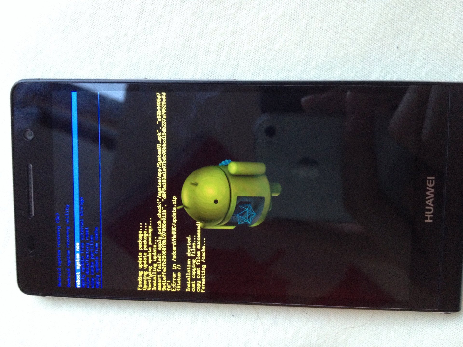

Guten Morgen allerseits,
Ich hab folgendes Problem, ich will jetzt auch mal das Huawei neu Updaten, jedoch bekomme ich immer eine Fehlermeldung, wenn ich es heruntergeladen habe. Da steht dann irgendwas mit der assert.failed. Ein Bild gibt es auch noch dazu ich hoffe ihr könnt mir helfen.:)

Ein bisschen mehr Hintergrundinfo von dir wäre vielleicht schon hilfreich, um dir bei deinem Problem helfen zu können! ;)
- Wie bist du vorgegangen?
- Was hattest du vorher drauf?
- Hast du es per OTA versucht oder per dload?
Wenn ich ein Update mache, dann steht da nichts von "Android system recovery utility". Sieht für mich aus, als wärst du im Bootloader.
