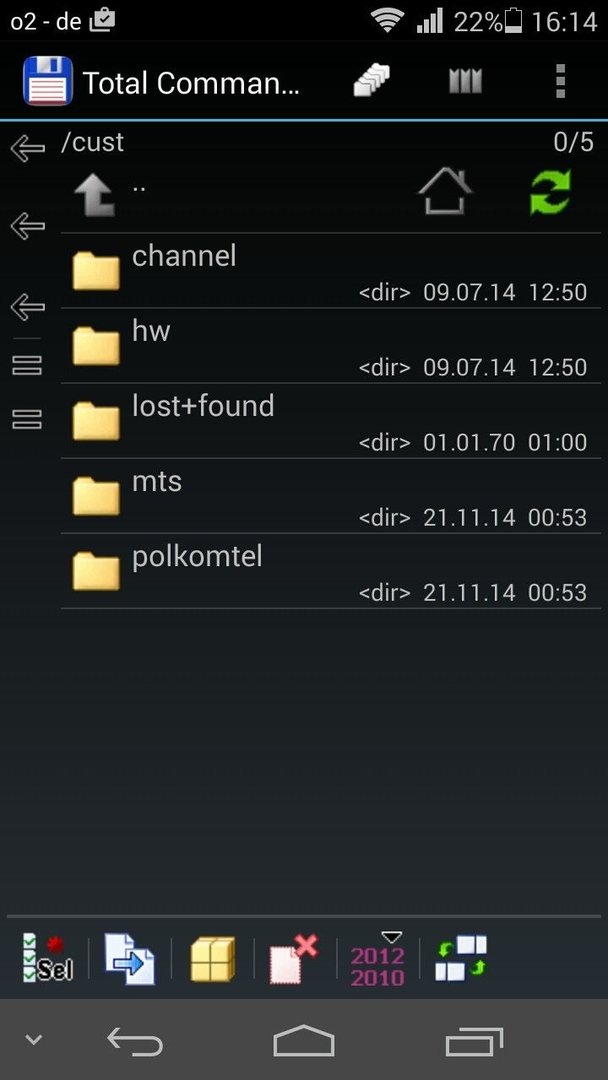

Kannst du den Pfad zur richtigen local.prop etwas genauer beschreiben?
Gehe in den Reiter gerät und cust jetzt suchst prop undndann local.prop.
Suche die Spalte ro.config.hw.security_volume.
Den verändert du von Zahl auf #.
Speichern und fertig. Neustart natürlich.
In cust können verschiedene Dateien sein da musst du selbstbsuchen.
Unter cust gibt es bei mir keinen Ordner prop, nur 5 andere, etwa channel oder hw
Bei mir unter:
Gerät - cust - tme - cz - prop
Eingetragen war der Wert 11
Schau mal...
Grüße Andi
Bei mir gibt es nur diese Ordner unter cust. Komisch
Genau und jeden einzelnen offenen und da nach prop schauen.
Das sind Daten von Regionen. Manche haben keine Sperre manche schon.
Hat was mir Gehörschutz zutun. EU zeug.
