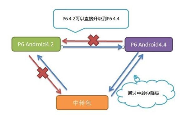

Huawei selber bietet in seinem Update Pack auf die Version B507 Android 4.4.2 eine Anleitung, um sicher auf Android 4.2.2 downzugraden.
Leider ist die Anleitung in chinesischer Sprache - ich habe den Google Translator benutzt für die Übersetzung.
Ich lese daraus, dass ein Downgrade auf die China ROM B120 empfohlen wird, und sich das System dann wieder auf Android 4.2.2 befindet.
Im Themenbereich um die B120 ist dann wieder der Wechsel auf eine General Version ROM erklärt.
Also: B507 - Downgrade auf B120 China mit Android 4.2.2 - Wechsel auf General Version B125 oder B132.
Hier die Anleitung:

Es würde mich freuen, wenn Ihr diese Anleitung testet und Eure Erfahrungen hier postet - Vielen Dank.
Korrekturen und/ oder Ergänzungen sind willkommen!!!
Und: wenn jemand die Hinweise von Huawei auf dem Foto übersetzen kann wäre das optimal!
