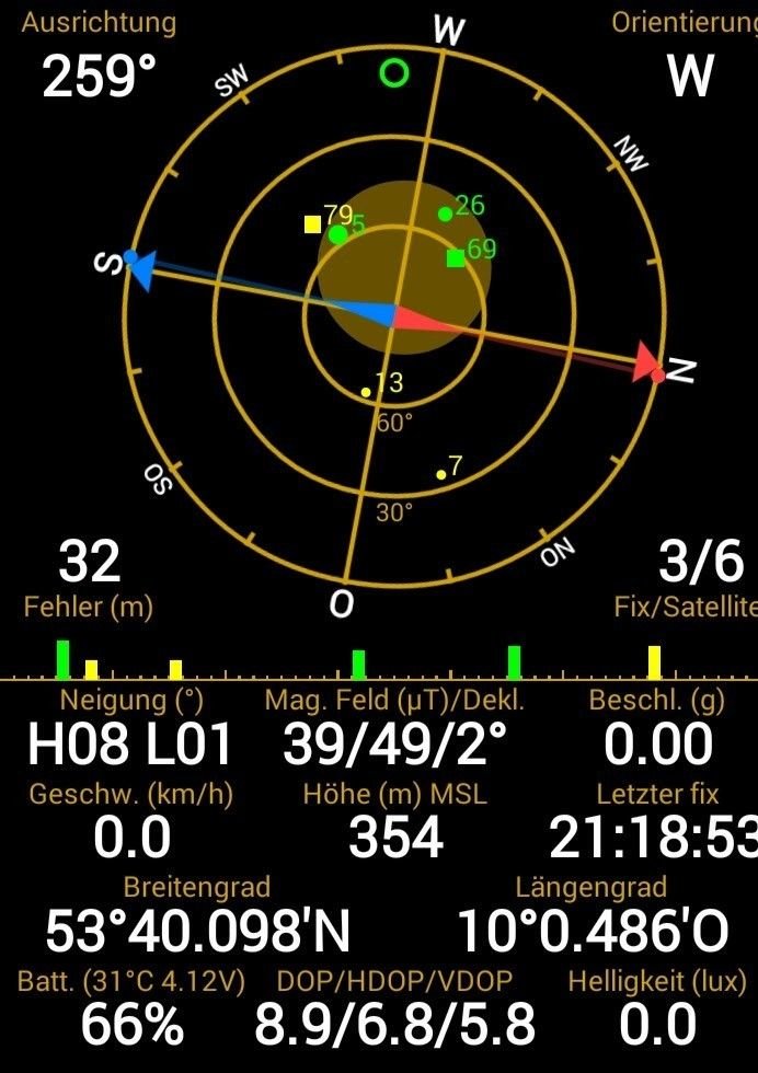

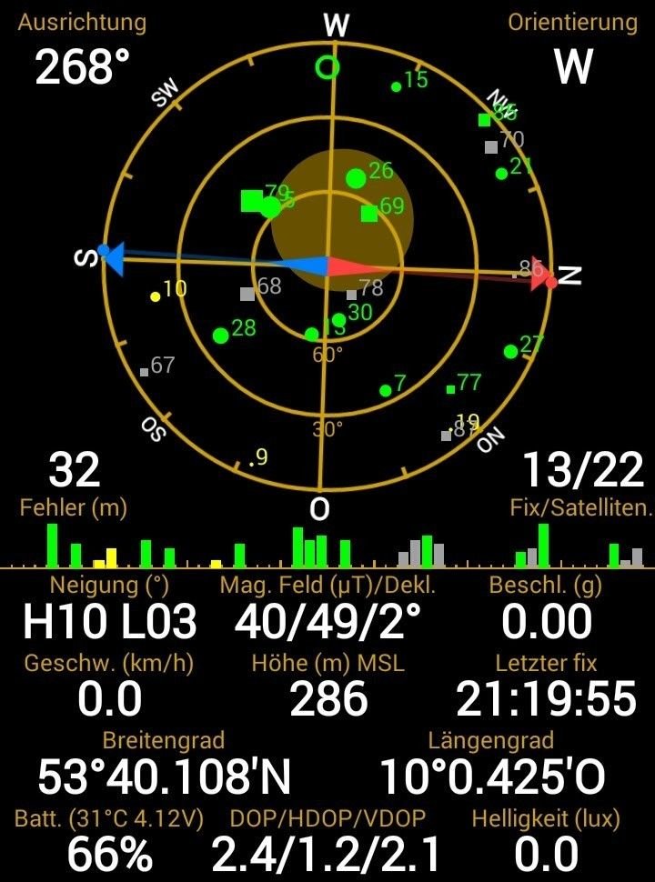

Hab es mal getestet es liegt am Bumper ;(
Im Anhang einmal mit und einmal ohne.

Wahnsinn, das hätte ich so nicht erwartet.

Wenn da aber mit dem Bumper Probleme sind muss ich das auch gleich mal ohne meine Schutzhülle testen. Vllt liegts ja hier auch an der :O
