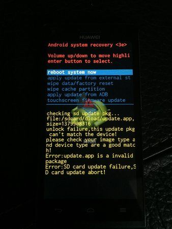

Das resultiert leider in dem auf dem Bild zu sehenden Fehler. Kann man das "erzwingen", dass das Update installiert wird? Vielleicht nimmt er es nur nicht, weil es ein Demogerät ist, Hardware sollte ja gleich sein.

Erkläre mal kurz dein vorgehen um zusehen wo es klemmt.
Du hattest recht, mit deiner Firmware ließ sich alles sauber installieren und es läuft jetzt ohne Demo-Modus. Ich hatte zuvor auf der Huawei-Seite geschaut und dort im Downloads-Bereich 2 Firmwares gefunden, zum einen die B1xx und eine B330. Mit der erstgenannten ließ sich ein Update per MicroSD machen, die Demo-APK blieb aber weiterhin auf dem Gerät. Die B330, die ich erst dachte, dass du sie mir auch vorgeschlagen hast, bringt die Fehlermeldung von dem oben angehängten Bild. Ich hatte aber übersehen, dass du ja auf eine B370 verwiesen hast. Diese heruntergeladen, auf die MicroSD kopiert und mit einem Firmware-Update direkt beim Booten hat es nun wunderbar geklappt! Dankeschön!
