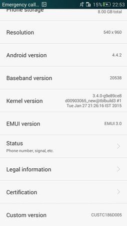

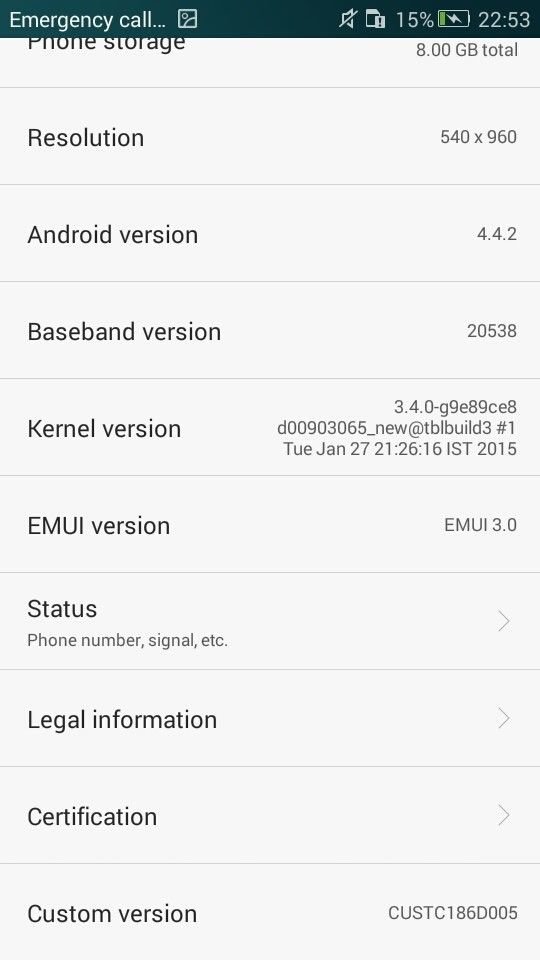

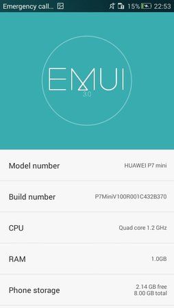

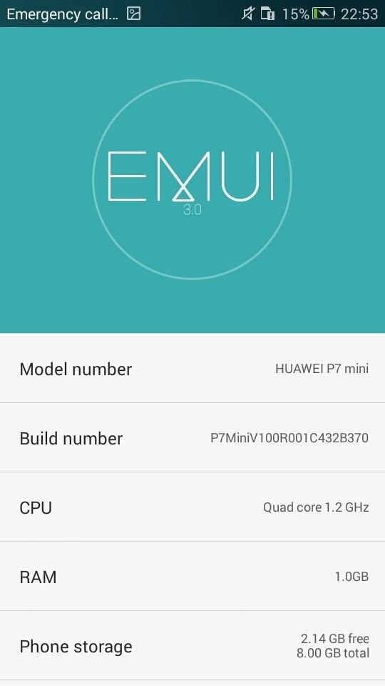

Wie Huawei heute auf ihren Social Media Seiten verkündet, ist nun das Update für das G6, hier bei uns als P7mini bekannt, in der O(ver) T(he) A(ir) Verteilung.
Falls das Update nicht automatisch auf Eurem P7mini angezeigt wird, könnt Ihr in den Einstellungen prüfen, ob das Update für Euer Gerät schon zur Verfügung steht.
Wenn Ihr nicht auf das OTA Update warten wollt, dann habe ich auch diesmal wieder die Vollversion der Firmware B370 für West Europa (!) für Euch zum Download!
In der heruntergeladenen B370.zip Datei, die Ihr entpacken müsst, befindet sich eine Update Anleitung (Original von Huawei) und der dload Ordner mit der Update Datei.
Wie den meisten von Euch bekannt sein dürfte, braucht Ihr nur den dload Ordner direkt auf die SD Karte Eures P7mini kopieren und das Update über die interne Update Funktion „Lokales Update“ anstoßen.
Mangels P7mini Testgerät konnten wir nicht testen, ob die Daten Eures P7mini bei dem Update erhalten bleiben (dies ist ja beim lokalen Update i.d.R. der Fall) also bitte ein BackUp nicht vergessen!
Download Link: HUAWEI Firmware B370 für das P7 mini Android 4.4.2 mit EMUI 3.0

Zzt. läuft auf dem P7mini Android 4.3 mit EUI 2.0 - ist also ein Update des Betriebssystems auf Kitkat und zusätzlich eine vermutlich verbesserte Oberfläche aufgrund EUI3.0.
Aber die hier erwähnte B370 ist doch für das Honor 6 und nicht für das G6 bzw. P7 mini...das verwirrt mich.
um etwas Licht in die Sache zu bringen:
das P7 mini gibt es nur in Europa, internationale Bezeichnung G6-Lxx.
Die Europa Version nennt sich bei Huawei G6-L11 (wegen der WCDMA, GSM und LTE Frequenzen) und in Europa P7 mini.
Im Start-Post habe ich entsprechende Screenshots gepostet.
Mit dem Update auf EMUI 3.0 kommt auch das Update auf Android 4.4.2.
