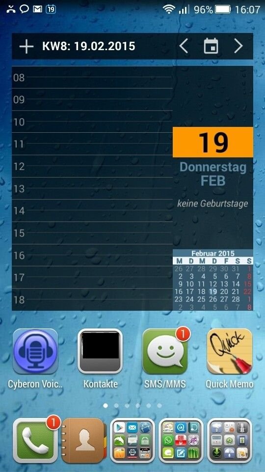

Wenn Du die Anzeige der Zahlen meinst, die in den Icons angezeigt wird, so ist diese nur bei der SMS und dem Telefonsymbol vorhanden. Bei anderen Anwendungen erscheint keine Zahl. Auch nicht bei whatsapp
Ja genau, das meinte ich.
