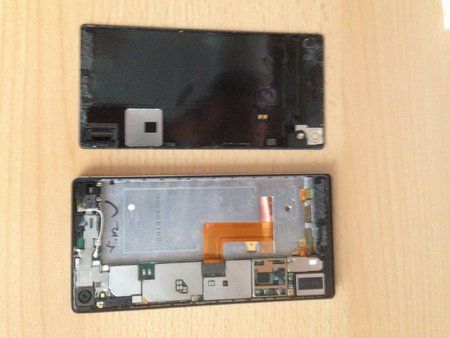

wie hast du die richtige Temperatur gefunden um die Rückseite zu lösen?
Bin selber nach gefühl und eine abstand von ca.3 cm von Gehäuse immer in kreis das fön hab ich auf mittlere Temperatur eigestellt.Und hier das Resultat,wartet nur das das neue Akku ankommt

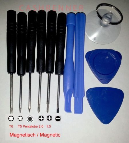

Wo gibt es das Demontage Set und was kostet es?
