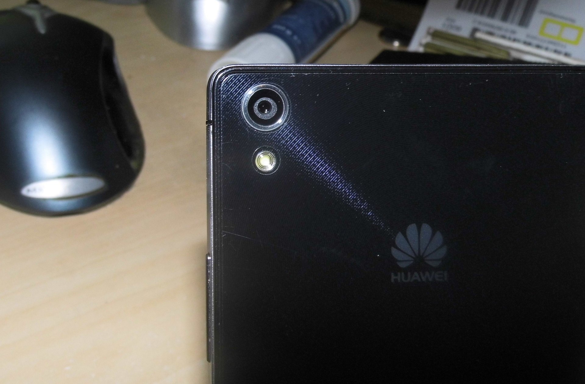

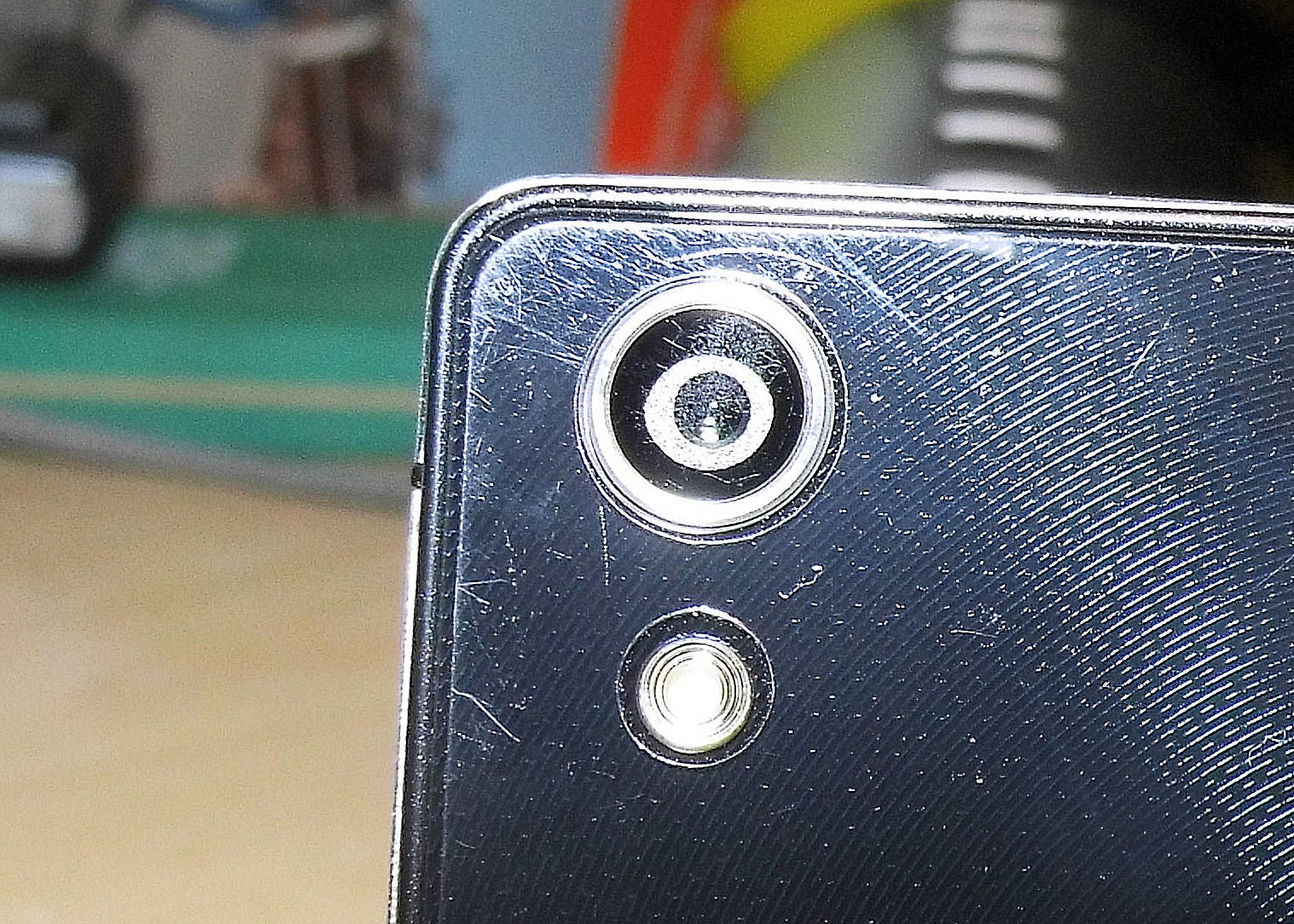

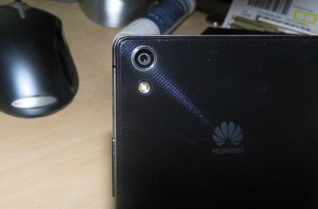

Muss jetzt wohl wahrscheinlich auch mal die beschichtung wegkratz methode versuchen. Bei mir siehts jetzt nämlich so aus...(siehe bild). Hab heute bilder von nem auto machen wollen, bei voller sonne und da fiel mir auf die sehr das alles verschleiert, da hab ichs gesehn... na mal schauen was dabei rauskommt...
Edit: Da mich das ganze so genervt hat, hab ich mich gleich mal an das Problem gemacht. Hab mir mein Elsterglanz, ne politur für metalle, geschnappt + 2 ohrenstäbchen und ein mikrofasertuch und was soll ich sagen? das ergebnis ist top ;)
Falls sich jemand fragt was ich gemacht hab. Ich hab tüpfchenweise minimal der paste auf die stäbchen gemacht und das glas damit poliert, etwas trocknen lassen, dann mit dem mikrofasertuch drüber, das ganze 3 mal, weil der rand etwas tricky ist.
Hab auch schon getestet, macht jetzt echt wieder hammer fotos :)
