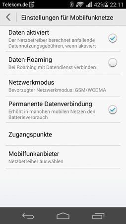

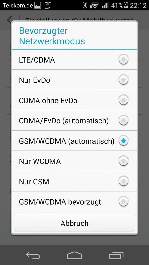

Ich habe mir den Threat mal durchgelesen und gesehen, dass Ihr eine ganz andere
Darstellung des netzwerkmodus habt.
Schaut Euch mal meine Einstellungen an...
Aktuell lässt sich LTE nicht mehr auswählen.

Ich flipp aus. Ich habe mein Handy getauscht, weil ich kein LTE auswählen konnte
und sämtliche Lösungsansätze nicht gefruchtet haben.
Nun habe ich ein neues Gerät bekommen, die B136 aufgespielt. Dort hatte ich die selbe Netzauswahl wie im Post 28 gehabt (2 höher).
Lte war eingestellt und ging. Dann habe ich zum Akkusparen auf 2G umgestellt.
Nun will ich wieder LTE aktivieren und was passiert? Nix.
Ich verstehe das einfach nicht!

Hab genau das gleiche Problem mit einem Austauschgerät.
Firmware B133SP01 von Huawei-Devices.de geflasht und original nur die gleichen Einstellungsöglichkeiten, wie in Post 28 zu sehen. Beim Start ist es auf 4G. Will man wechseln, funktioniert es nur noch auf 2G/3G. Aktiviert man LTE passiert überhaupt nichts.
Dann die B133SP01 genommen, die im Dezember auf meinem Vorgerät einwandfrei funktionierte und die 'normalen' Einstellungen hat, also ohne EvDo etc. Exakt das gleiche Ergebnis. Optionen auswählbar, wie in Post 28 gezeigt und nach dem einmaligen Umschalten auf 2G oder 3G kann kein LTE mehr aktiviert werden. Scheint irgendwie ein anderer Gerätetyp zu sein.
Auch meine Frage: Jemand ne Idee, ob man irgendwas flashen (Basebandswitch oder so??) kann oder bleibt nur ein weiterer Gerätetausch?
