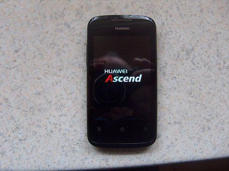

nun hab auch ich diesen Trööt gefunden und wollte/ will das ausprobieren.
zwei Fragen hab ich aber noch dazu:
1. Startscreen – ist damit der Erste sichtbare Schriftzug Huawei Acsent gemeint?
2. Nach CMD Öffnung wird ja auf die Eingabe gewartet, was wird eingegeben hinter: user\pcname\??????? um in den Ordner zu kommen?
Habe mit cd root kein Glück gehabt, auch mit den Ordnernamen nicht.
Die Ordnerstruktur wäre: user\pcname\downloads\swapper

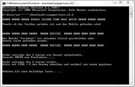

So, bis hier bin ich nun gekommen, bin mir aber nicht sicher, ob ich jetzt Enter drücken soll (Bild 1) müsste da nicht statt Devices mein Huawei Ascend stehen? Ist das der Startscreen (Bild 2) ??
