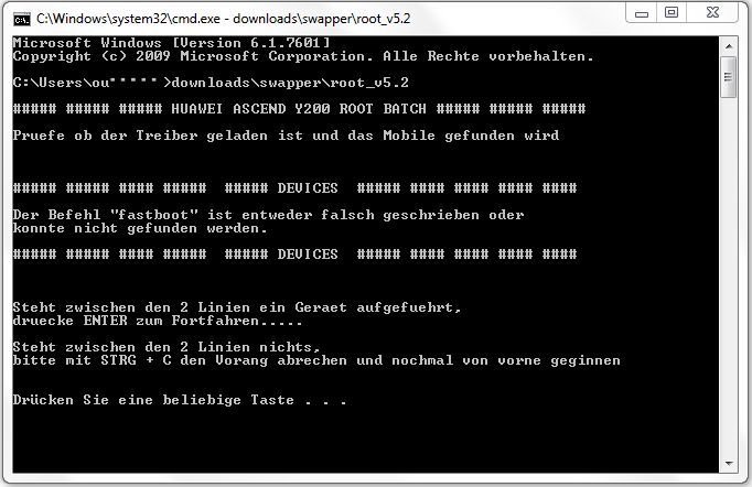

Habe Auf dem PC einen Ordner >swapper< angelegt und Root_Y200_v5.2.entpackt + 1200MHz_boot.img reinkopiert. Habe dann als Administrator in Win 7 den CMD aufgerufen und versucht in den Ordner zu kommen um die Eingaben zu tätigen.
Naja, du siehst ja wie weit ich gekommen bin, hat mich ein bissel verunsichert und weiß jetzt nicht was ich machen soll.
Geräterkennung kann doch nicht >Divices< sei, oder?
Was kann ich machen und warum sagt mir das CMD, kein fastboot?

Warum du die Root.bat aufrufst, keine Ahnung.

Punkt 3 nein, erst wenn ich: root_v5.2 eingebe, reagiert er und zeigt das Bild an, dass ich hier oberhalb eingestellt habe, die gleiche Meldung.

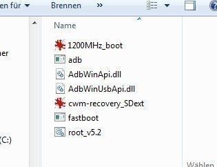

die Dateien liegen doch im Ordner >swapper<
users\dein_name\Desktop\swapper\
dann hab ich doch nur die adb.exe / fastboot.exe / root_v5.2 exe, aber nichts geht. Unterliege da bestimmt einem Denkfehler.

Also in dem Ordner "swapper" sollten sich folgende Dateien befinden:
Deine 1200MHz_boot.img irgendwas
- adb.exe
- fastboot.exe
- AdbWinApi
- AdbWinUsbApi
Eingabeaufforderung öffnen:
und "downloads\swapper\fastboot flash boot 1200MHz_boot.img eingeben.
Viel einfacher kann mans wirklich nicht mehr beschreiben, als dass in dem Ordner die ganzen Dateien drin sein sollen.

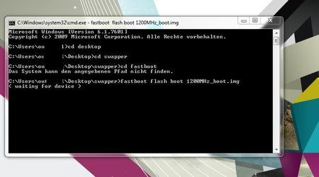

Hallo MorphX
hab ich doch auch schon gemacht, aber er scheint das Gerrät nicht zu finden
>Warte auf Gerät<

Zumindest war der Befehl richtig. Aber sieht so aus, als wären die falschen Treiber installiert. Wenn mein Internet gerade elend langsam wäre, finde ich die vielleicht noch. :(
Bis dahin, öffnest du mal den Gerätemanager und guckst mal nach wie das Gerät dort bezeichnet ist. Dürfte einer der obersten Geräte sein.
Der ursprüngliche Beitrag von 21:39 Uhr wurde um 21:51 Uhr ergänzt:
Hier mal die Treiber die gefunden habe. Sind von det-happy: https://www.dropbox.com/sh/vlrf5lu8...d-hilfe.de/tools/Huawei-Handset-WinDriver.exe
Einfach mal das Gerät im Gerätemanager deinstallieren, heißt sowas wie "fastboot bootloader interface o.ä." Dann den Treiber installieren. Vielleicht klappt der. Ansonsten hat bestimmt det-happy noch nen Tipp, welche Treiber passen könnten. Der hatte das Gerät selber mal.

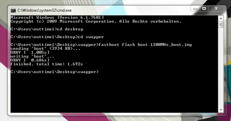

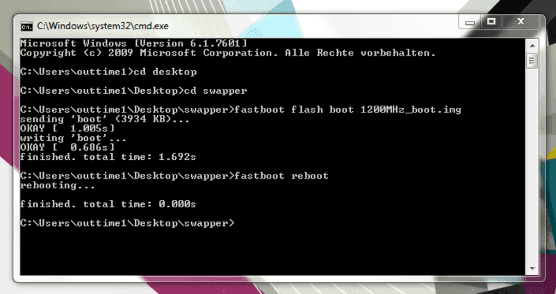

dat mit deiner/ eurer Ausdauer Lob ich mir, scheint bis hier ein gelungener Teilerfolg zu sein.
Statt Kernel: Version K2.6.38-6-perf android@localhost#1
steht jetzt : Version 2.6.38.6-perf android@localhost#8
für alle anderen Neulinge eine weitere Bebilderung! Der Treiber war wohl richtig und notwendig. Ich habe allerdings nichts deinstalliert, sondern einfach den Treiber installiert. Jetzt erst reagierte der PC auf mein Handy, sichtbar.
