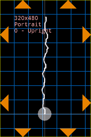

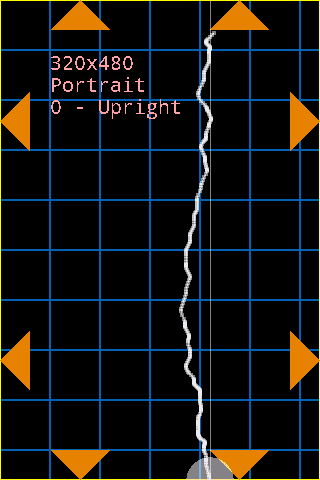

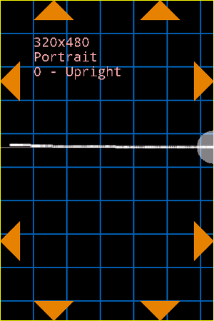

Ich habe für den Test u.a. die kostenlose App "Touch Test" benutzt
Der Finger hinterlässt eine Spur, so dass man direkt sehen kann, wie genau der Touchscreen in beiden Koordinatenrichtungen arbeitet.
Bei meinem Gerät lassen sich sehr genaue horizontale Linien zeichnen, während vertikale Versuche zur reinsten Zitterpartie ausarten.
Erschreckenderweise kann ich das für mein Y200 bestätigen. Jetzt weiß ich, warum ich immer öfter die Spracheingabe dem Finger vorziehe!
sunparker schrieb:
Da ich nicht gerootet bin (angesichts der Gerätegarantie), kann ich nicht mit Screenshots dienen. Es wäre sehr nett, wenn jemand, der ohnehin schon gerootet hat, zur Veranschaulichung Beispielbilder des Dilemmas posten würde. Dem Huawei Support würde das vielleicht helfen.

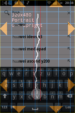

Siehe angehängte Bilder. Die Linien habe ich entlang eines Lineals mit dem Zeigefinger gezogen. Das dritte Bild zeigt eine Überlagerung des vertikalen Zielkorridors mit meiner aktuellen Tastatur.
Gibt es wirklich Y200, bei denen die senkrechte Linie gerade ist? Dann würde ich mir nämlich noch ein paar Y200 besorgen und zwar so lange, bis meine Linie auch straight ist. :cursing:

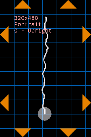

Hab jetzt auch einen Screenshot. Das kann doch nicht vom Herstellers so gewollt sein, dass der Touchscreen so stark zittert? Ständig vertippt man sich auf der Tastatur.
