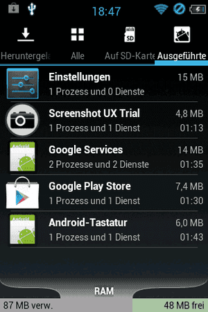

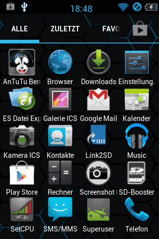

there's something wrong with your mobile, so it looks to me...
Everything run well for me, after "V6supperchange", but, I think your icon is too big!
correctly, slightly larger than the cleanbaserom, if you make them smaller, it looks crappy. Will put it on the to do list.

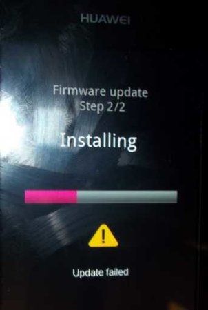

Hi,
irgendwie habe ich mir mit diesem Rom das Y200 zerhauen.
Ich bekomme keine WLan Verbindungen mehr aufgebaut.
Es sucht, findet, man kann den Schlüssel eingeben. Aber dann wird versucht eine IP zu ziehen, was abbricht und das loopt so vor sich hin.
Vergebe ich eine feste IP geht es sofort Online.
Also habe ich mir gedacht, machst mal das org. Image wieder drauf. Nix is.
Lässt sich nicht flashen. Bricht bei Teil 2 immer ab.

solltest du beide files im dload Ordner haben, lösche mal die UPDATE_cust.APP und versuche es noch einmal
Habe die gelöscht, selbes ergebnis.
kannst sonnst eine ROM flashen, hast CWM noch installiert
Jo CWM ist drauf.
Hatte auch schon die andere Custom Rom installiert (CleanBaseRom Update). Selbes ergebnis. WLan nur mit fester IP (kein DHCP) Reflash bricht ab.
eröfne bitte einen eigen thred, werde dir ein orignales CWM backup uploaden
wie stelle ich denn feste ip ein in andro
unter Einstellungen->Mehr... -> WLAN-Einstellungen->dann unten links klicken->Erweitert
jup mit statischer gehts
