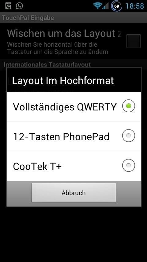

und in den systemeinstellungen, sprache und eingabe, touchpal einstellungen
tapped via my huawei mobilephone
Hmm diese Einstellung gibts bei mir nicht. Merkwürdig.

Keine Ahnung was du für nen Problem hast. Hab mir extra mal Touchpal geladen:
Wenn die Tastatur fürs Schreiben offen ist, links oben auf den Zeigefinger klicken. Es fährt das Einstellungsmenü aus. Unter Layout kann zwischen 12 Tasten, 26 Tasten und T+ gewählt werden. Wenn ich da auf ein anderes Layout umstelle, bleibt dies für alle Apps erhalten. Habs gerade mit SMS, WhatsApp, Browser, GoogleNow usw. ausprobiert. Läuft einwandfrei.
@MorphX, danke daß Du es extra getestet hast. Bei mir kann ich es genauso wie Du beschrieben hast umstellen. Aber er behält das nur bei bestimmten Anwendungen bei.
