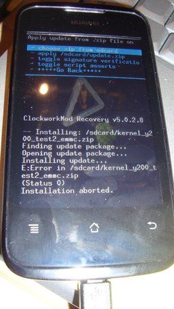

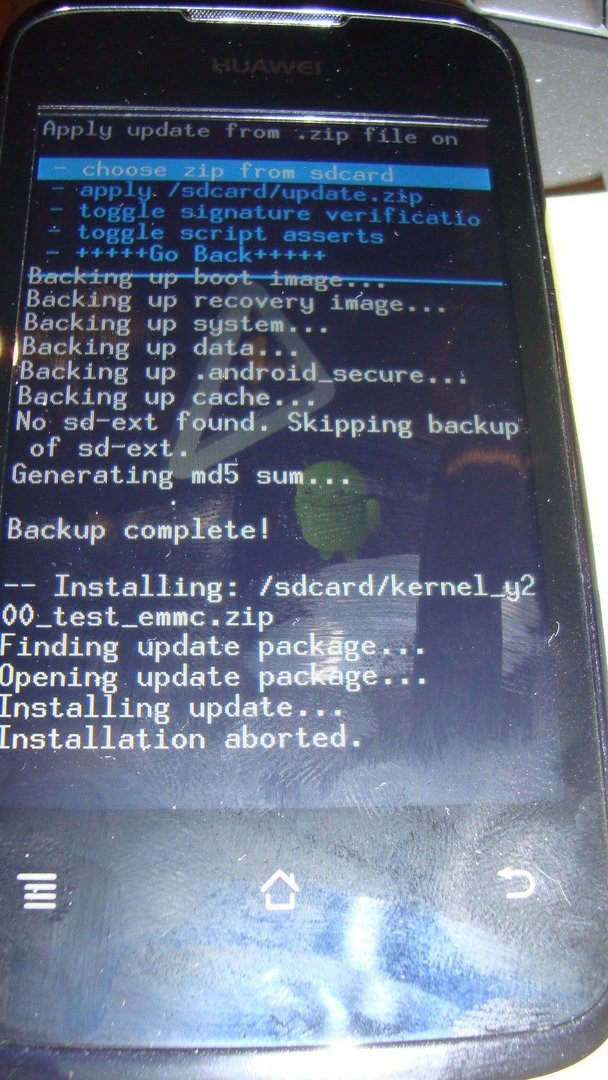

@MorphX Ich hab dein Kernel probiert:
Ich bekomme folgende Meldung: Datei im Anhang.
Gerne teste ich weiter.

Was ist mit dem: http://dl.dropbox.com/u/44135665/kernel_y200_test2_emmc.zip
Ich glaub ich war zu blöd zum packen. Wenn der auch nicht geht, muss sich wohl Ryuk mal das Script in der zip anschauen.

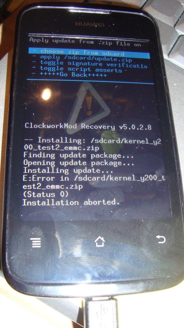

Jetzt - Error in ... Status 0
Teste gerne weiter ...

Und wenn Du die update-binary im kernel_y200_test2_emmc.zip durch die von Ryuk ersetzt?

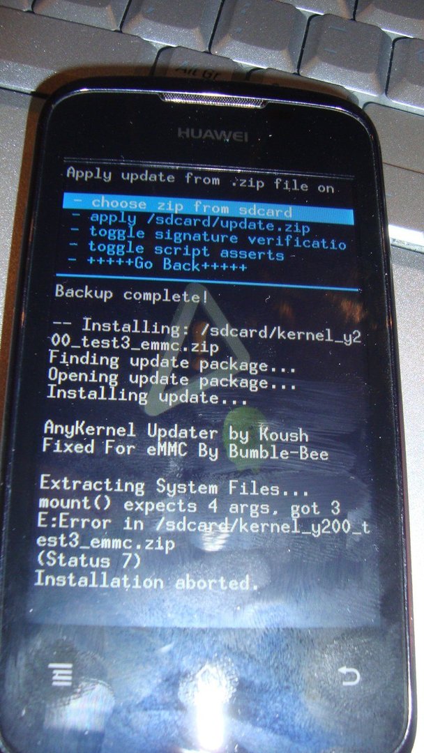

Ja es geht weiter:
Aber noch Fehler: Wahrscheinlich noch ein Problem in updater-script
Edit:
Kann ich das "mount("MTD", "system", "/system");"
durch "run_program("/sbin/busybox", "mount", "/system");"
ersetzen so wie es in Superuser....zip von Ryuk steht?

laut MorphX bedeutet Status 7: "Entweder die Einstellungen in der ROM sind falsch oder falls die ROM in Ordnung ist, ist die Recovery falsch."
Oder die Updater-script. bzw die Befehle die da drin stehen eben nicht kompatibel mit dem y200.
Sent from my fingers to your eyes :)
Der oben genannte Fehler sagt für mich aus dass er 4 Argumente erwartet aber nur 3 bekommt. (Bei dem mount Befehl)
