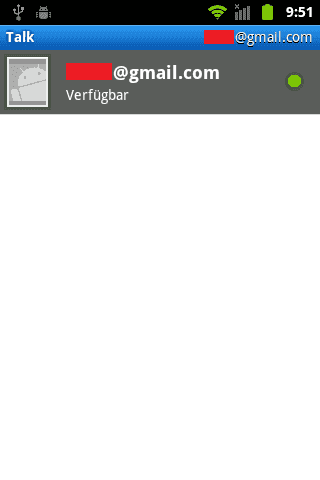

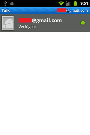

habe Talk heute exklusiv getestet, funktioniert sowohl auf der CleanBaseRom als auch auf der CleanBaseRom#2, siehe Angehängte Datei.
