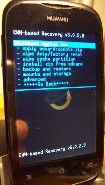

Telefon ins recovery starten (Neustarten, beim starten POWER & LAUTER für 20 Sek halten)
Bild Recovery:
Handy ans Kabel an den PC, start.bat starten und 1) Verbindung mit Phone starten.
