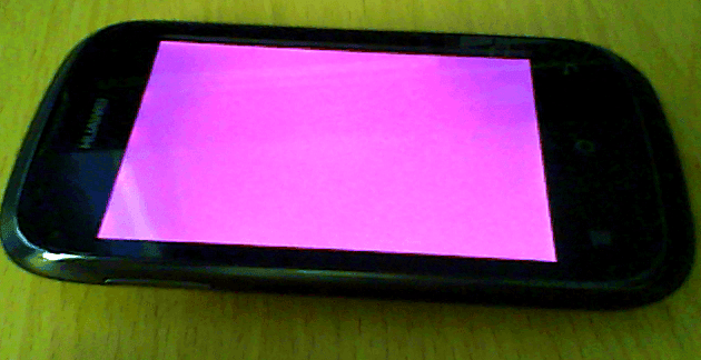

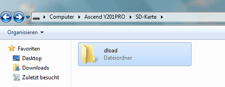

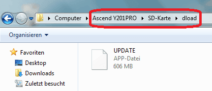

Hallo ich hab ein Problem und zwar habe ich den dload Ordner mit
der update.app drin auf meine SD Karte kopiert und danach das Handy
mit laut+leise+power gestartet so wie es in der Anleitung beschrieben wird,
aber es erscheint komischerweise immer wieder ein Pinkscreen...:sad:
Bitte um Hilfe!

Laut den Screenshots hast du alles richtig gemacht. Vielleicht versuchst du eine andere (frisch formatierte) SD Karte
Der ursprüngliche Beitrag von 13:32 Uhr wurde um 13:32 Uhr ergänzt:
SD Karte auch richtig eingesetzt?
Danke für die schnelle Antwort..
Ich werde die Speicherkate neu formatieren da ich im moment keine andere zur Hand habe und werde es dann nochmal versuchen.. richtig eingesetzt ist sie denk ich mal denn ich kann vom Handy direkt drauf zugreifen..
Nach dem erneuten Versuch kam leider immernoch der pinkscreen :sad:
