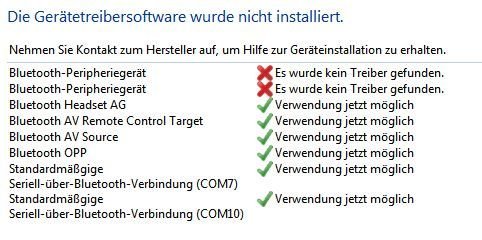

Danke, ein interessanter Tipp. Allerdings hat er zu nichts geführt: keine Treiberleichen vorhanden. Unter den "Bluethooth Virtual Diveces", die sonst nicht aufgeführt sind, erscheinen nur diejenigen, die in der Abbildung in meinem obigen Post richtig installiert wurden, mehr nicht. Das Problem ist weiterhin das "Bluetooth-Peripheriegerät", wo ein Treiber zu fehlen scheint:

Hast du mal auf Bluetooth-Peripheriegeräte geklickt und Windows mal nach denn Treibern suchen lassen ?
Hier das könnte vielleicht noch helfen Bluetooth Peripheriegeräte Treiber und andere Treiber fehlen!
Vielen Dank: beides hatte ich probiert, bevor ich hier gepostet habe - ohne Erfolg.
