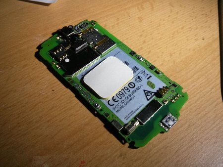

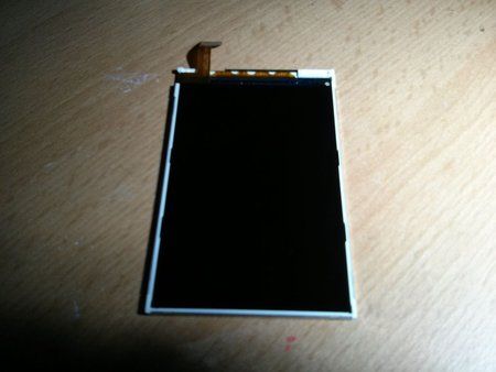

Hab hier ein Huawei Y201pro von einem Bekannten liegen, bei dem durch in der hinteren Hosentasche tragen und hinsetzen das Display gerissen ist. Hab das Y201pro jetzt zerlegt und ein neues Display bestellt, ist ja das selbe wie im Y200.
Zeig euch hier dann gleich ein paar Bilder von offen Y201pro.
Und werde auch das Ergebnis hier posten.

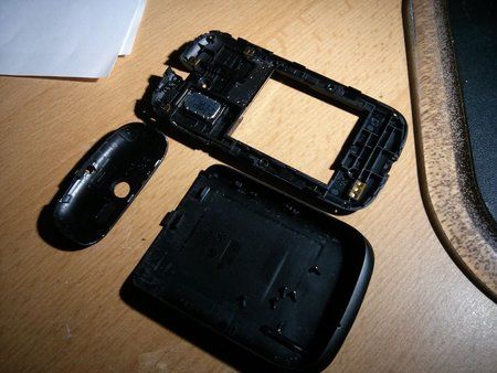

Um das Handy zu zerlegen erst die 4 Schrauben unter dem Akkudeckel lösen, dann oben die Abdeckung angefangen an der Stelle zum Akkudeckel rechts herum mit einem Handy Tool öffnen und die 2 Schrauben darunter auch noch lösen, danach lässt sich die Schale leicht auseinander nehmen.

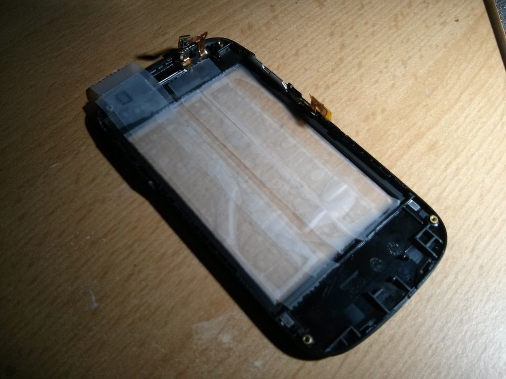

Den Touchscreen hab ich innen mit Scotch Klebeband ausgekleidet, so kann ich beim Display einbau Staub vermeiden.

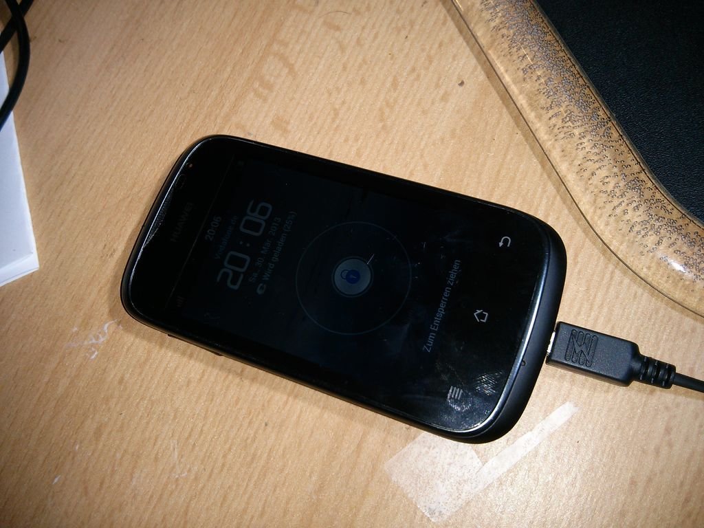

So funktioniert wieder. Und Ja die Hintergrundbeleuchtung funktioniert auch wenn man es auf dem Bild nicht sieht. :)

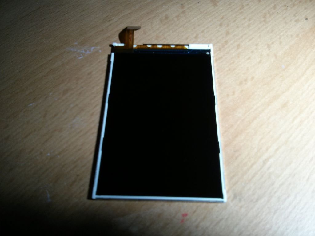

Also das Display vom Y200 ist exakt das vom Y201 Pro.
Hier ein Bild.

Hallo
Ja ist nur geklipst. Ich hab dafür so ein drei eckig es Blättchen benutzt. Man kann aber auch so ein Plastik Messer benutzen oder eine Kreditkarte oder einfach die Fingernägel. Darunter sind dann nochmal 2 Schrauben. Danach kann man das Gehäuse auseinander nehmen.
