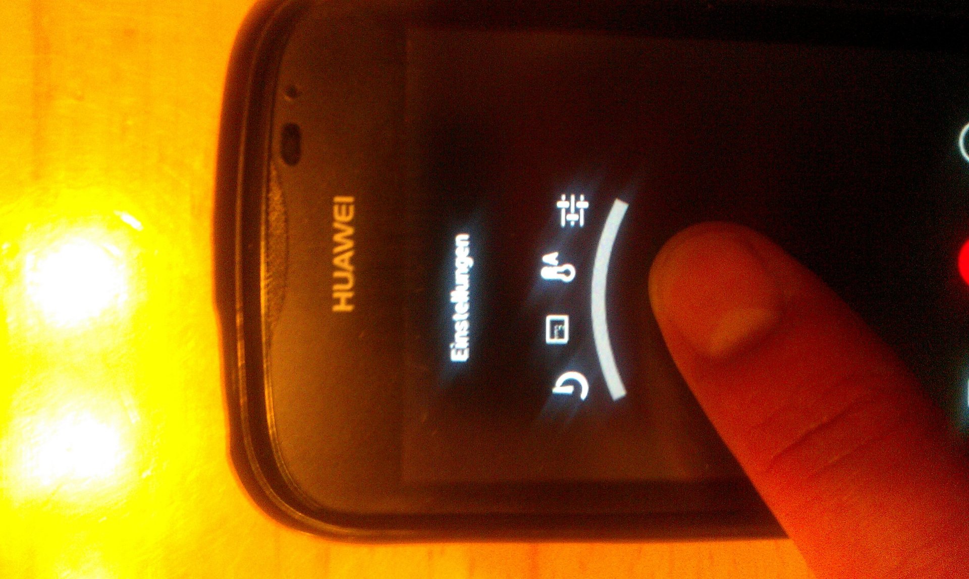

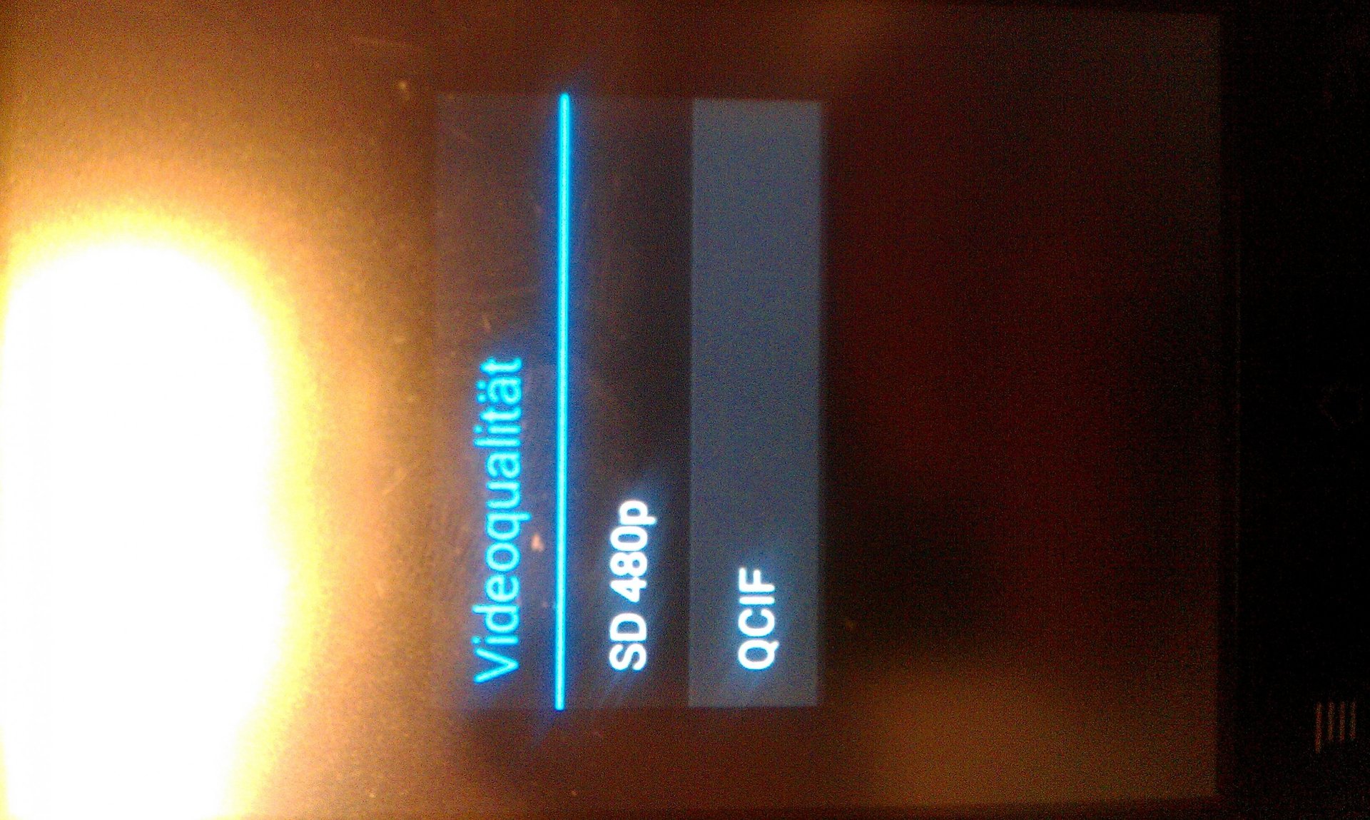

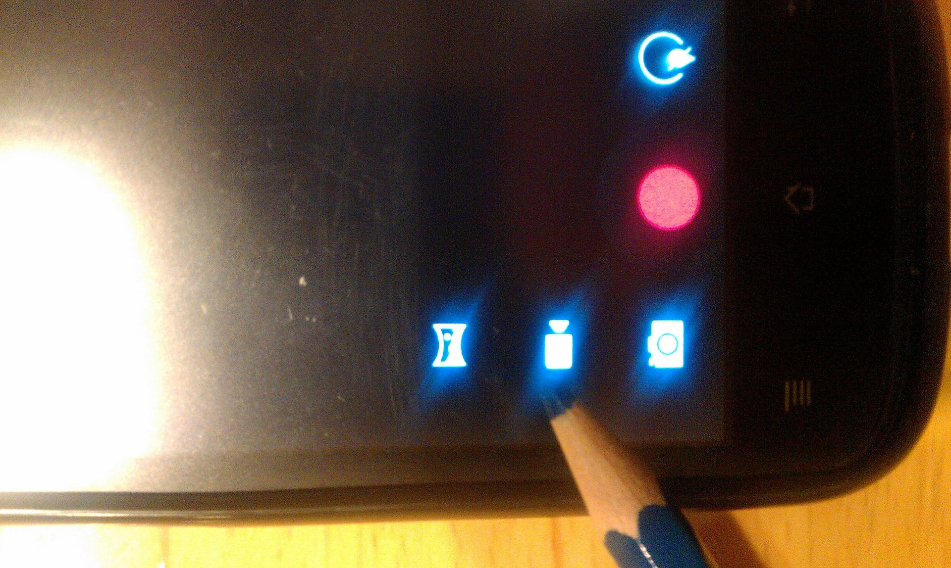

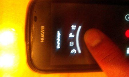

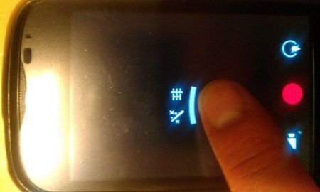

Hallo an alle die Probleme mit der Aufnahme von Videos haben. Geht mal auf die Originalkamera, schaltet auf Videokamera um , weiter auf Einstellungen (lange mit dem Finger auf dem Display bleiben), dann auf Videoqualität (zweites Icon von links). Nun wählt Ihr die Videoqualität "QCIF", geht zurück zum homescreen und startet das Handy neu. Nun sollte auch die Aufnahme von Videos funktionieren. Ich hoffe ich konnte weiterhelfen.

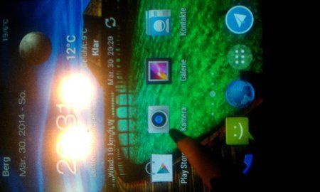

Hallo ich stelle es noch einmal wie oben beschrieben in Bildern da. Bitte verzeiht mir die schlechte Qualität der Bilder, ich konnte auf die schnelle nichts besseres als ein Handy finden.
Noch mal die Beschreibung, die ich zuvor gepostet habe:
Bei mir hat es so funktioniert. Sorry für die verdrehten Bilder.
