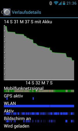

ich will doch mal für die Neugierigen die Akkulaufzeit durchgeben.
Heute morgen um 7 Uhr vom Netz genommen, ständig mit Mobilfunk, WLan und Bluetooth.
Mobilfunk-Standby: 14:32:53
Bluetooth: 14:00:26
WLAN: 9:54:16
GPS: 0:28:48
Bildschirm: 3:16:20
Jetzt ist noch 36% Akkuleistung verfügbar.
Screenshot hängt an...
Ich bin zufrieden :)

Was mich bei deinem Test noch interessiert: Hast du das Y300 einfach nur auf Bereitschaft gehabt oder auch aktiv gesurft, Musik gestreamt, dich mit dem PC verbunden etc.? Das geht aus deinem Beitrag nämlich nicht hervor.
Da waren 30 Minuten Autonavigation dabei (ohne Ladegerät), ca. 1 Stunde surfen, eine Stunde Spielen und der Rest war Google Now testen und im Playstore rumsuchen und neue Apps installieren. Eigentlich sogar mehr als meine Standardnutzung über den Tag verteilt. Bildschirm fast 3,5 Stunden an ist bei mir nicht normal.
