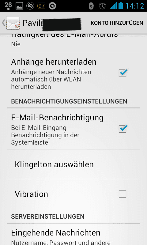

Ich meine nicht unter "sonstige" !
Bei den Einstellungen kommt unterhalb von "Töne" ein Punkt SMS/MMS , darunter "Mehr ".
Auf "Mehr " gedrückt erscheint "Email ", darauf gedrückt die Email Konten.
EIN Konto auswählen und anschließend etwas nach unten scrollen.
Da kann dann ein Klingelton ausgewählt werden.
Gruß Pavilion
