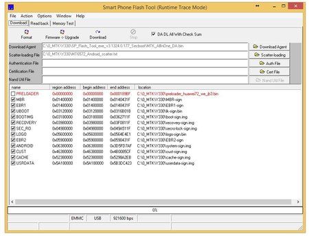

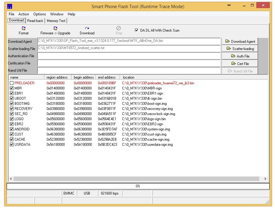

05. SPF starten, in Scatter-loading die MT6572_Android_scatter.txt aus /Software/USB_Upgrade laden.
5a. Haken oben bei "DA DL All With Check Sum" setzen
06. SPF füllt dann alle Partitionen auf mit den weiteren Files und Adressen, welche im USB_Upgrade sind.
07. Preloader abwählen, durch Anklicken des schwarzen Hakens vor "Preloader"! (sollte aussehen wie dargestellt in SPF3.jpg)
08. Erst Download-Knopf drücken, Popup bejahen und danach ausgeschaltenes Y330 anstecken.
09. Balken füllt sich wieder bis "weißer Kreis auf grünem Kreis" in separatem Fenster erscheint.

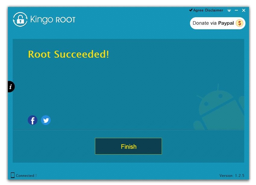

13. Kingo Root 1.2.5 auf dem PC installieren. Free download Kingo Android Root
14. Kingo starten und ggfs. aktualisieren lassen.
15. Wenn bereit, dann Y330 anstecken und Root-Knopf drücken.
16. Abwarten bis Root verifiziert wurde. (siehe Kingo1.jpg)
