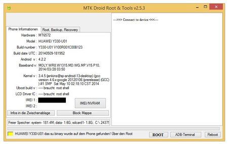

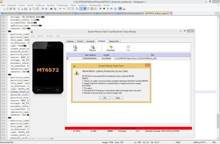

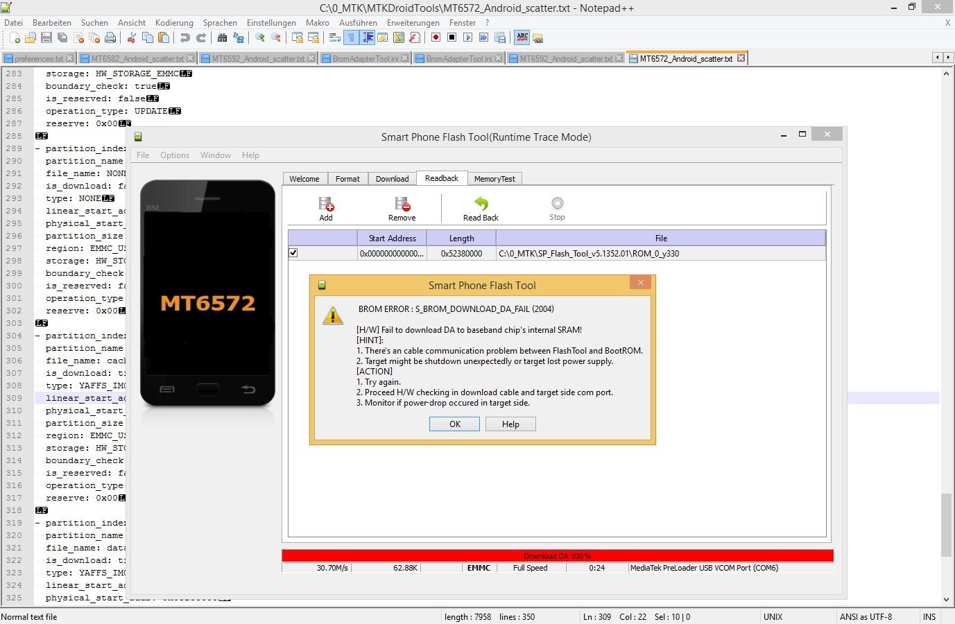

bekomme das neue Build B133 auch nicht gerootet. Ist wohl noch zu frisch der Build. Weiß einer obs ne Möglichkeit gibt ein Nandroid-Image von nem ungerooteten Gerät zu erstellen? Z.B. über ein CWM recovery.img über usb gebootet (nicht auf dem Phone installiert) Würd mir gern vorm weiterbasteln am Gerät nen Komplett-Image anlegen.
@handyworm

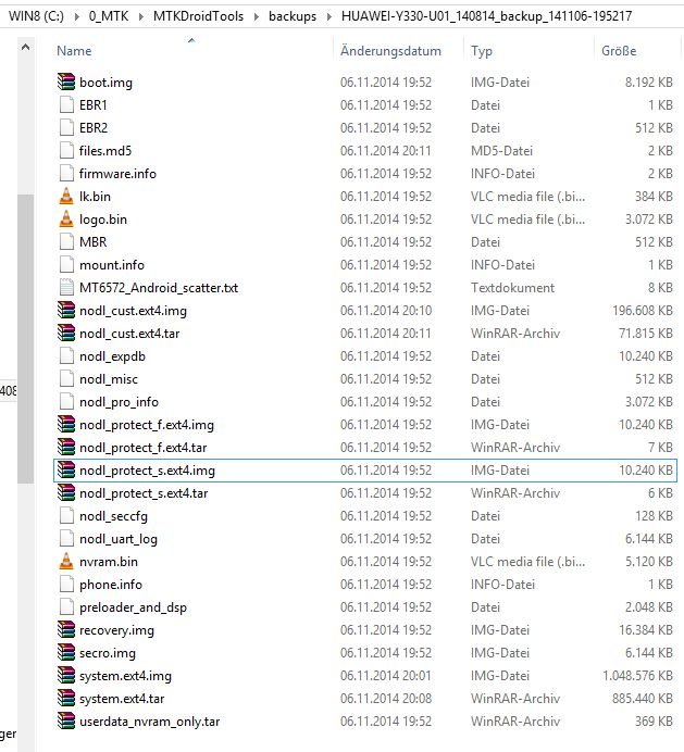

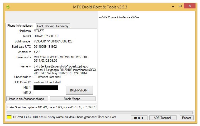

Wenn du dir temporären Root verschafft hast, kannst du mit MTKDroidTools ein Backup ziehen.
Sieht dann so aus (linkes Bild).
Im rechten Bild siehst du die Fehlermeldung von SPF.
Alles andere geht beim Build133 (noch) nicht.
Grüße

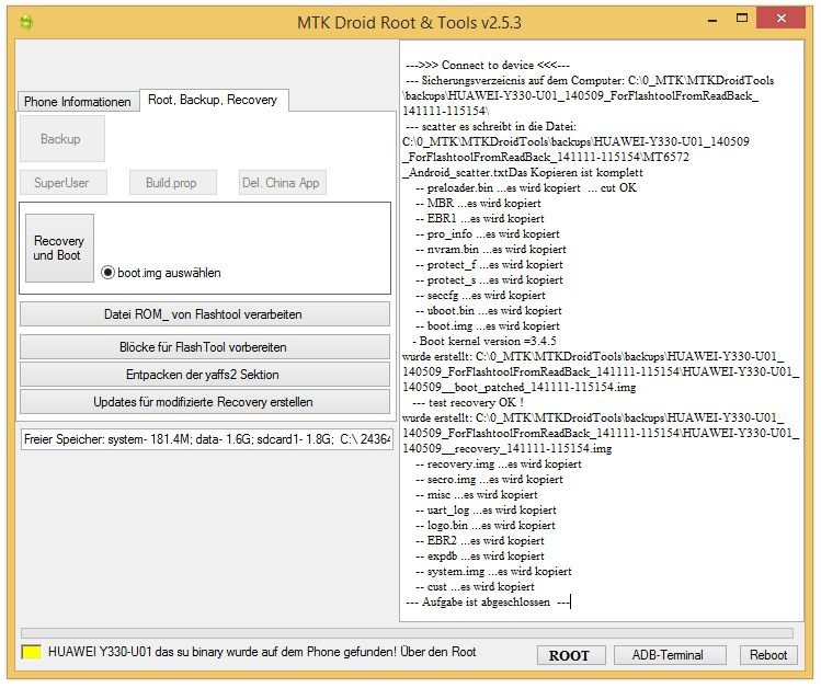

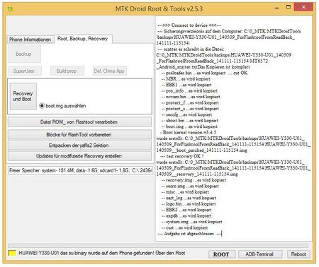

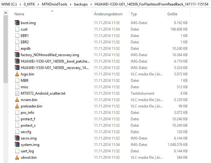

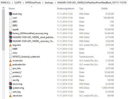

Filetieren der ROM_0-Datei
01. MTK Droid Tool runterladen (hier NICHT verlinkt, da es immer wieder Fehlmeldungen von Virenscannern gibt)
1a. Dateiname: MtkDroidTools_v253_ML.zip (20,8 MB), auch über Link beziehbar, aber nur wenn man dort angemeldet ist
02. MTKD entpacken
03. MTKD starten, danach eingeschaltetes Handy anstecken (mtkd2.jpg)
3a. natürlich ist noch USB-Debugging aktiviert, siehe Beitrag #116
04. Auf Reiter "Root, Backup, Recovery" wechseln
05. Knopf "Datei ROM_ von Flashtool verarbeiten" anklicken, und die in Beitrag #116 erstellen ROM_0 anwählen.
06. MTKD arbeitet selbstständig ein Script ab.
07. Die Frage nach einem Custom Recovery kann verneint werden, da man es (beim Y330) nicht flashen kann. Bejahen macht aber auch keine Probleme.
08. Fertig (mtkd8.jpg, hierbei Frage nach Custom Recovery bejaht)

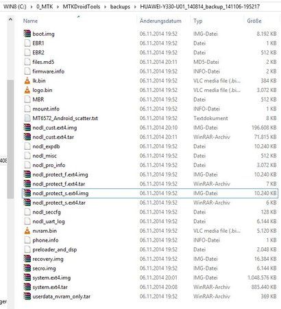

09. Die filetierten Dateien (mtkd9.jpg)
Für Interessierte:
MtkDroidTools - Erfahrungen - Tipps - Tricks - Download | Chinamobiles.org
Nach Tipp0 haben wir gesichert (bloß mit der von Huawei bereitgestellten SPF-Version) und (mit MTKDroidTool 2.5.3) filetiert.
